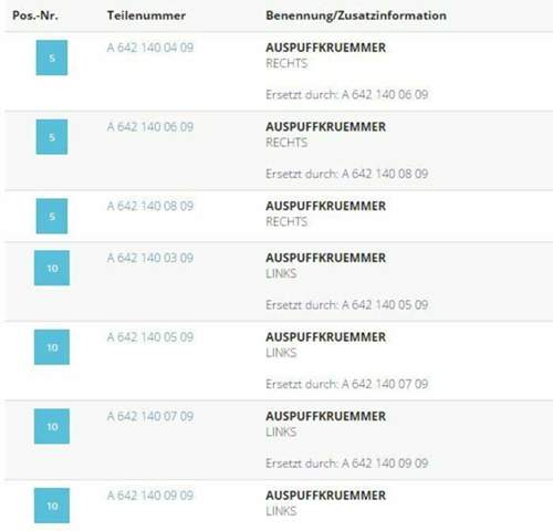

Turbo defekt, Krümmer löst sich von innen auf?
warum hat mir eigentlich niemand gesagt, dass man ein sehr gut gefülltes Sparbuch braucht um einen Mercedes in Sachen Reparaturen verhalten zu können.
Modell: E 280 TCDI, Bauj. 05/2006, MOPF, 78 tkm
Aktuelles Problem:
Steht seit einer Woche in der Werkstatt, da keine Leistung, Motorkontrollleuchte brennt.
1. Tag Bordkomputer ausgelesen - div. kleinere Fehlermeldungen, Motor und Leistung in Ordnung. Computer zurückgestellt - bitte Fahrzeug abholen.
Habe das Fahrzeug sofort wieder zurück gebracht, da immer noch keine Leistung.
2. Tag - keine Nachricht
3. Tag - Anruf der Werkstatt Turbo defekt, Materialkosten ca. 2.000,-- €
4. Tag - irgentwelche Schrauben sind verrostet, verklebt, verklemmt - keine Ahnung. Reparatur wird zum Wochenende nicht fertig.
5. Tag - Montag abend - Turbo gewechselt, Fehlermeldung noch immer vorhanden
6. Tag - Anruf der Werkstatt, Krümmer löst sich von innen auf und bläst Schmutz- und Dreckpartikel in den Turbo, daher Turbo defekt, Krümmer bestellt, Materialkosten ca. 1.500,-- €
7. Tag - heute, habe bis jetzt keine Nachricht, ob und wann ich das Fahrzeug wieder bekomme.
Habe bisher nur die Aussage des Meisters, aber hat so etwas schon mal jemand gehört, dass sich der Krümmer von innen auflöst. Liegt da vielleicht ein Produktions- oder Materialschaden vor.

Krümmer ging undicht und ist durch die Hitze verzogen. Turbo hat einen Ritz bekommen. Krümmer wurde mit Dichtung erneuert und Meister sagt, eine Schraube war gebrochen und man müsste ein neues Gewinde machen. Und Automatikgetriebe ist auch defekt. Alles auf einmal.
Will nie mehr einen Diesel. Hat zwar 249.000 km, aber das ist mir zuviel. Und hab mir vor 2 Monaten nen Benziner gekauft und diese Woche kommt eine Vialle Gasanlage rein.
Hoffe das dann Ruhe ist.
Ihr macht mir ja Hoffnung... erst letztens hat sich bei einem anderen 320er V6 CDI der Krümmer (genauer gesagt die innere schale) im Turbolader verewigt...
80tkm is ja nicht mal eingefahren... scheint wohl ein OM642 Problem zu sein... vermutlich gibts auch keine vor-boten? oder?

Deine MB-Vertretung/Niederlassung soll ne ESKULAB-Anfrage (Kulanzanfrage) für die beiden Krümmer machen. Die wird aller voraussicht nach abgelehnt werden. Wenn die Jungs jetzt allerdings hartnäckig bleiben und nochmal ne manuelle Entscheiderabfrage machen, dann siehts für dich net schlecht aus.
Hatte vor nem Monat den Fall an ner M-Klasse, die hatte sogar noch bissel mehr Laufleistung als deiner, und da wurden Krümmer und neuer Turbolader mit 100% Material und 50% Lohn übernommen.
