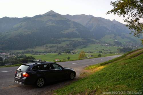

P.S. anbei noch ein Bild von meinem neuen :cool:

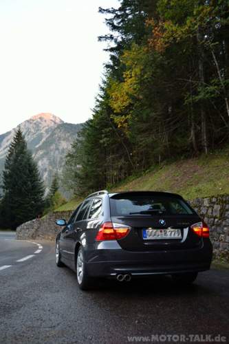

P.S. weil's so schön war noch ein Bild ;)

schöne Tour, schöner Wagen :)
