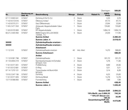

Hallo ich bräuchte eure Meinung.
Mein Turbo hat Gepfeift und ich dachte mir das ich mein Bmw f30 2015 bau jahr bei BMW vorzeige.
Die haben mir angeboten für 4000€ den Turbo und einige Rohre zu erneuern. Eine X beliebige Werkstatt für dies für 1500€ machen.
Der Service Berater sagte mir am Telefon das etwas am Turbo ist das locker ist. Wenn ich eventuell fahre kann es zu einen Motorschaden kommen das nicht repariert werden kann.
Soll ich den alten Turbo von BMW wieder ran machen lassen und zu einer anderen Werkstatt fahren? Oder lieber die 4000€ bezahlen bevor ich komplett neuen Motor kaufen muss.
Auto ist bei 108k Km stand.

Den KV finde ich nicht sonderlich transparent.
Was ist ein "RP" Lader? Ich glaube die original Firmen waren andere. Borgwarner und noch eine andere, Garrett ist mir noch im Kopf. Aber bei Leebmann gibt es das jedenfalls auch.
Prinzipiell sind da 3 Arbeiten drin, Lader ersetzen samt Ölleitungen, Zylinderkopfhaube ersetzen und Ölwechsel. Arbeitswerte summieren sich auf 1600 netto.
Warum wechseln sie die Zylinderkopfhaube?
Wird beifahrerseitig überm Filter die Naht gerissen sein. Würde mich wundern, wenns was anderes ist.
Themenstarteram 10. Juni 2023 um 12:01
Ich glaube da hat er einen öl verlust gehabt
