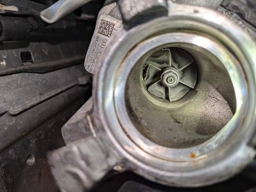

ich hoffe, ihr könnt mir weiterhelfen. Ich fahre einen Golf 7 2.0 TDI (150 PS, Baujahr 2014) mit 200.000 km auf dem Tacho. Das Auto lief bis vor kurzem immer einwandfrei, doch jetzt habe ich ein großes Problem mit dem Turbo.
Beim Beschleunigen, nahezu Vollgas bei etwa halber Drehzahl, gab es plötzlich ein lautes Zischen/Jaulen, und seit diesem Moment hat das Auto kaum noch Leistung. Das Jaulen ist seitdem dauerhaft vorhanden und wird lauter, wenn die Drehzahl steigt. Ab ca. 2500 Umdrehungen wird es richtig laut. Ich konnte danach nicht schneller als 70 km/h fahren, ohne dass das Jaulen extrem laut wird und das Auto fühlt sich an, als hätte es nur noch 30 PS.
Ich habe später zum Testen auch mal Vollgas gegeben, um eventuell einen Fehler im Steuergerät zu provozieren, aber es kommt überhaupt keine Fehlermeldung (ausgelesen mit VCDS).
Zusätzlich habe ich mit VCDS den Ladedruck überprüft: Egal in welcher Fahrsituation bleibt der Ladedruck immer auf Umgebungsdruck und der nominierte Lastwert liegt konstant bei 100%.
Hatte jemand schon mal ein ähnliches Problem oder hat eine Idee, was die Ursache sein könnte? Ist es wahrscheinlich, dass der Turbo komplett hinüber ist, oder könnte es vielleicht nur an einem Schlauch, Ladeluftkühler oder einer anderen Komponente liegen?

Problem gefunden das Lager hat leicht Spiel. Und wahrscheinlich schleift ein abgebrochenes Stück der Turbine an den übrigen Turbinen Blättern.

Du musst auf jeden Fall rausfinden wo die abgebrochenen metallstücke gelandet sind.Nicht dass nach der rep der motor die metallfetzen ansaugt...evtl hängen die im ladeluftkühler

Das schaut nach defekten Turbo aus.
In welchem Intervall wurde das Öl gewechselt (Marke)?
Der turbo ist mausetot.Glück gehabt dass dem Motor nicht mehr passiert ist.Der Schaden spricht dafür dass das Auto nicht pfleglich behandelt wurde.Schon lange Zeit vorher.Die überlangen Longlife Intervalle tun ihr restliches.Es ist ausser der Erneuerung des turbos und Reinigung des gesamten Ansaugsystems bis zum Ausbau des ladeluftkühlers ein Ölwechsel fällig. Und am besten nach der ersten Fahrt mit dem neuen turbo das Öl wieder erneuern um die letzte Verunreinigung aus dem System zu spülen .Ich würde zuerst ein billiges Öl verwenden .Erst danach das passende 507
