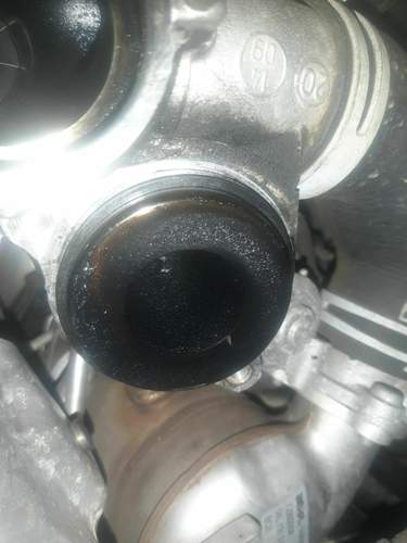

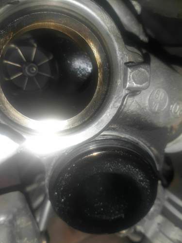

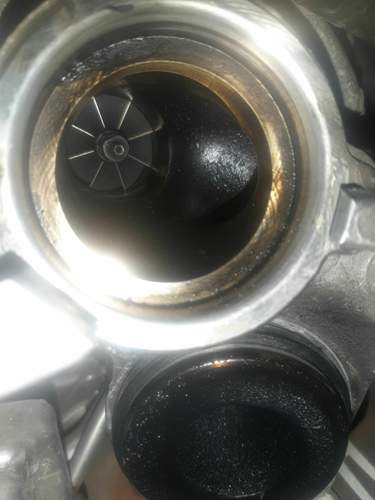

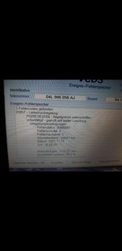

Was meint ihr?
Ist der Turbo bald fällig?
Turbowelle kann ich, wenn ich die etwas anhebe, leicht rotieren.
Spiel hat die rauf, runter etwa 0,5 bis 1 mm.
Horizontal raus und rein hat die keinen spiel.
Etwas Metalspähnen wie Sand hab ich auch gefund wie man im Bilder sieht.
Bilder im Anhang.

Wenn da Spähne sind und die Welle ein deutliches Spiel hat, sollte er schleunigst raus... Der muss doch dann auch schon deutliche Geräusche machen oder? Was meinst du mit Sand?
Macht sich der Turbo denn bemerkbar?
Pfeifen oder wenig Leistung?
Ich kaufe keinen neuen Turbolader mehr, sondern bringe diese sofern möglich zur Revision zu einem Turbo Spezi. Ist preiswert und man behält das Originalteil.
Falls bisher alles okay ist, würde ich fahren einfach fahren bis zu den o.g. Symptomen.
@Stefan-TDI schrieb am 26. November 2021 um 20:20:50 Uhr:
Die Spähne sehen wie ganz feiner Sand aus. Nein er macht keine Geräusche und das Spiel ist sag ich 0,5 bis 1 mm gefuhlt...

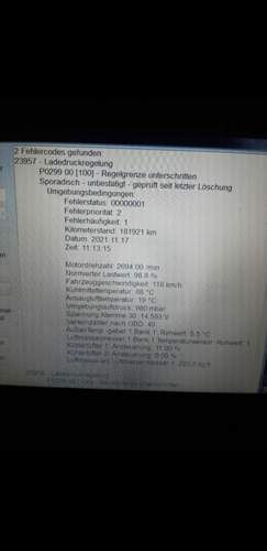

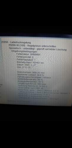

Schon länger kommt der Fehler Ladedruckregelung P0299 Ladedruckgränze unterschritten.
Also die Vorglühlampe fängt an zu blinken.
Und das beim Bergauffahren uber 2000 Umdrehungen und über 120 km/h beim teillast.
Den Fehler lösche ich jedes Mal mit Vcds.
Hab alle Unterdruck, Ansaug und Druckschläche überprüft.
Alle Injektoren prüfen lassen, und die Druckdose von Turbo geprüft.
Alles in Ordnung.
Morgen tausche ich noch den Abgasdrucksensor und sehe dann weiter.
Wenn es der nicht ist dann bleibt mir noch das Differenzdrückventil, Agr und Turbo.
Dpf ist beim 50g Aschewert, also noch nicht kritisch.
Deswegen frag ich auch wegen dem Turbo der es sein könnte da ich nivhts märke.
Auto hat genug Leistung bis es nicht in den Safe Mode kommt.

Wenig Ladedruck kann die Luftzufuhr sein, evtl. Auch ein undichter Ladeluftkühler. Wenn hier alles i.O, dann die VTG Verstellung am Lader prüfen.
@cki77 schrieb am 26. November 2021 um 21:57:48 Uhr:
Ladeluftkühler hat er keinen, Luftzufuhr hab ich überprüft, keine undichtigkeit erkannt.
VTG Verstellung ist leichtgängig.

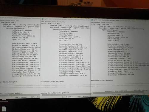

Ich hab jetzt auch alle paar hundert Kilometer den NOX Fehler. Aber nur diesen. Suche immer noch nach der Ursache weil unser TDI ja keinen Nox sensor hat, sondern nur Systeme mit SCR. Kam ja erst später. :-/
Falls wer ne Idee hat. Bin für jede Hilfe dankbar.
LG Markus

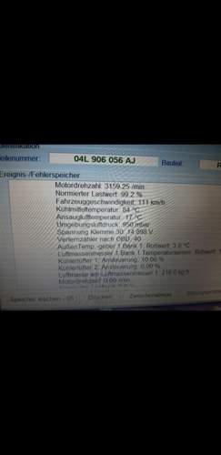

PS: Hab euch m ein Screenshot der letzten 3 Fehler angeschlossen.
Immer "NOx Falle Bank 1 P2000 Leistung unter Schwellenwert.".
20220107
Hhm, keinen NoX Sensor? Sicher? Warum gibts die dann in der Bucht? Hier?
Gibts ja keine Daten von deinem an...
Ziemlich sicher. Ich fahre nenn Golf 7 Facelift 1.6 TDI mit 115 PS. Der hat kein Adblue. Daher auch keinen SCR Kat und dadurch auch keine eigene NOX Sonde.
Lambdasonde 1 wurde bereits getauscht da diese laut Internet eine Breitbandsonde ist welche auch den NOX messen soll.
Fehler kommt aber wieder. Daher bin ich auf Lösungssuche.
