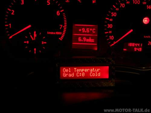

am 24. Juni 2009 um 6:29
Original geschrieben von anarchie999
Ab 80°C Öltemp kannst du dann Vollast fahren ohne Probleme.
Das ist in der Theorie ja prima ... NUR -- wie kontrolliert man die Öltemperatur dauerhaft während der Fahrt?
Der A3 hat ja nur eine Anzeige für die Wassertemperatur, und die ist unglücklicherweise auch noch gefaked, also Kennfeld-gesteuert bei 90° festgenagelt.
