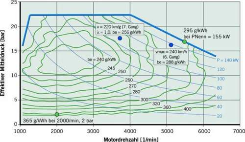

Zu dem 1.2 PureTech Motor liefert PSA ein Diagramm welches zeigt, dass der geringste Verbrauch CO2-Emissionen von 237 g/kWh entspricht. Dieser optimale Punkt liegt bei 2700 1/min und mittlerem Druck. PSA gibt aber auch an, dass der Bereich mit geringem Verbrauch (<= 240 g/kWh) sehr groß ist und sich bei mittleren Drücken von 1250 bis 4500 1/min erstreckt. Das Diagramm findet sich z.B. auf Seite 43 folgender Präsentation https://www.arts-et-metiers.asso.fr/.../840_compte_rendu.pdf
Nun zu meiner Frage: sollte beim 1.2 PureTech, einem typischen modernen Turbobenziner, der Verbrauch angesichts des Diagramms nicht gerade besonders *unabhängig* von der Fahrweise sein, zumindest weniger abhängig als bei anderen Motoren? Also gerade das Gegenteil der oben zitierten Behauptung? Oder spielen andere Faktoren eine Rolle? Welche?
Mir ist die Problematik des höheren Verbrauchs durch Volllastanreicherung bekannt. Aber kommt man bei einigermaßen gemäßigter Fahrweise überhaupt in diesen Bereich? Zumal beim 1.2 PureTech Vorkehrungen getroffen worden sind um die Volllastanreicherung zu vermeiden.

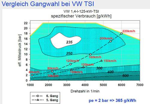

Die Frage an dich ist nun, wie kannst du die Last(effektiver Mitteldruck im Diagramm) einstellen? Wenn du diese Frage beantworten kannst weißt du auch was du machen musst.
P.S. Das Diagramm ist nicht sehr aufschlussreich, weil es keine Skalierung angibt Die 220 g/kWh ist die magische Mauer die man durchbrechen will beim Benziner auf großer Basis.

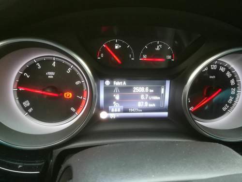

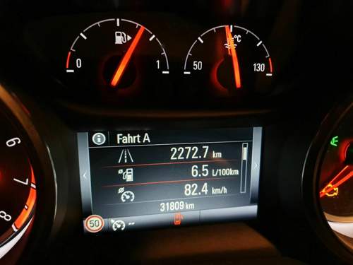

Ich Vergleich mein Benziner KFZ (1,5l 182PS) immer so mit Motoren vor der Turbozeit bei Brot u.Butterautos.
Dafür nehme ich mal alte V6 als Vergleich,180PS hatten grob 2,5 bis 2,8l Hubraum,nimmt man beide ran auf der Landstraße oder Autobahn saugen beide wo dasselbe aus dem Tank aber in unteren Drehzahlen im Bummelverkehr oder bei gediegener Fahrweise kommt der geringe Hubraum mit Ladedruck zum Tragen u.hier spart man gegenüber früher viel Sprit inkl.Ausnutzung der fast nicht vorhandenen Motorbremse.
Komme mit 18Zollern so im Schnitt auf 7,6l,meine Zweitauto Escort braucht ähnliches mit 14Zoll u.geringer Durchschnittsgeschwindigkeit.
Im gesamten auf Verbrauch bezogen waren die Turbobenziner ein Erfolg finde ich,Fahrweise war u.wird immer der Hauptpunkt sein an dem sich der Verbrauch misst.

Der Zustand eines Verbrennungsmotors wird im wesentlichen durch die beiden Variablen Drehzahl und effektiver Mitteldruck bestimmt. Deswegen werden diese als Koordinaten bei verschiedenen Diagrammen verwendet - mehrere davon finden sich in der oben verlinkten Präsentation.
PSA behauptet nun, dass beim 1.2 PureTech ein besonders großer Bereich mit beinahe konstantem Verbrauch existiert. Das würde aber doch bedeuten, dass bei diesem Motor der Verbrauch gerade weniger von der Fahrweise abhängt als bei einem Motor ohne ein solch großes Plateau.
Meinetwegen kann der Wert 240 g/kWh verglichen mit anderen Motoren hoch sein. Es geht bei meiner Frage um die Abhängigkeit des Verbrauchs von der Fahrweise für einen konkreten Motor.

Die große 240 g/kWh-Insel im be-Kennfeld ist nichts wirklich Außergewöhnliches, ist heute ordentlicher Stand der Technik. Wenn du 12 bar Mitteldruck (ca.115 Nm bei 1,2 L Hubraum) bei 4000 U/min einstellst statt bei 2000 U/min, hast du trotz gleichem spezifischem Verbrauch von 240 g/kWh den doppelten Momentanverbrauch...

Schau mal in ein beliebiges Muscheldiagramm und leg die Leistungskurven für feste Geschwindigkeiten drüber, dann wird es offensichtlich, beim Sauger sogar eher als beim Turbomotor.
Mit MDS muss die Drehzahl aber z.B. nicht mehr zwingend so weit runter, das sollte man auch nicht außen vor lassen.
Also Downsizer haben wegen den besseren Wirkungsgrad in fast allen Lagen den geringeren Verbrauch, die Frage stellt sich also erst gar nicht. Es sind aber im oberen Teillastbereich gerade mal nur ein Verbrauchsvorteil von 5% und deshalb zu vernachlässigen. Obwohl es auch schon einige Downsizer gibt die 42% schaffen und damit um 8% besser als der Sauger sind. Den unteren Teillastbreich mit sehr langsamen Beschleunigungsphasen sollte man bei einem Downsizer meiden und dieses Szenario hat sich der ADAC wohl mit Vorsatz ausgesucht. Denn der Downsizer ist erst überhalb der Turboloches > 1500, sparsamer. Darunter ist es einfach nur ein schlechter Sauger mit einer zu niedrigen Verdichtung, da ist jeder Sauger besser. Umso übermotorisierter der Motor ist umso schlechter schneidet der Downsizer ab. Umso passender die Motorisierung und umso sportlicher die Fahrweise, umso besser schneidet der Downsizer ab. Also geringe Drehzahlen von 1200 und weniger sind eher dem Sauger vorbehalten.
