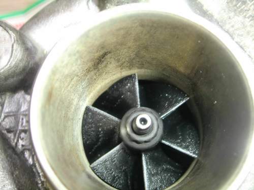

Mein Auto, Audi A4 1,9 TDI 85KW, 116PS, Km-Stand: 205.000 km.
Als erstes ist am Bordcomputer die Abgasanlageleuchte aufgeleuchtet. Hatte mir gedacht das der DPF zu ist weil ich seit circa 6 Woche nur Kurzstrecke gefahren bin. Danach bin ich 400km Langstrecke gefahren. Die Meldung war immer noch am Bordcomputer.
Habe die Meldung dann mit VCDS gelöscht und leutete auch nicht wieder auf. Im Anschluss bin ich dann nochmal 600 Km durchgehend Langstrecke gefahren. Während der Fahrt ist dann die Meldung gekommen "Ölmangel". Der Ölstand war bei minimum. Als ich dann wieder den Motor laufen ließ, kahm die meldung auch icht mehr. Bin dann damit noch 70km gefahren und dann circa 0,75 Liter Öl aufgfüllt.
Danach habe ich bemerkt das mein Auto ziemlich weiß Raucht. War dann in einem freiem Werkstatt, der meinte Turboschaden. Auto nach München abschleppen lasen (hat 10 Tage gedauert). In München bei Audi nachgefragt, der meinte auch das es ein Turboschaden ist.
Habe den Turbolader ausgebaut und der Turbo schaut gut aus. Turbinenrad, Verdichterrad haben keine Maken. Siehe Fotos. Hat ein minimalen Spiel. Ich denke das ist normal.
Die Turbine Einlauf dreht sich gut. Wenn ich es mit meinem Finger drehe, dreht sich es noch ein bisschen von selbst weiter.
Die Turbine Auslauf dreht sich gut? Wenn ich es mit meinem Finger drehe bleibt es danach auch gleich stehen.
Was mir aufgefallen ist das in dem Ölleitung Rücklauf Fremdkörper drin sind. Siehe Foto.
Habe es einem Mechaniker gezeigt, der meinte auch das der Turbo gut ist. Dann meinte er das es Kopfdichtung ist.
Als ich ihm dann den Ölleitung Rücklauf gezeigt habe meinte er das es Lagerschaden sein kann.
Das Auto hat kein Tropfen Wasserverlust! Bin mit einem Magnetstab in die Ölleitung. Die Teile sind nicht magnetisch. Die sind auch sehr klein.
Was meint ihr? Was können diese Fremkörper sein? Sind diese Fremdkörper normal in der Ölleitung?

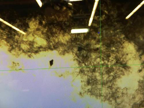

Hier ein Foto den Fremdkörpern unter einem Projektor. Habe die Fremdkörper mit einem Microfasertuch aus der Turboleitung rausgeholt.
..nimm mal einen Magneten und schau ob die Teile vom Magnet angezogen werden, sieht meiner Meinung nach eher nach RUS-ÖL Partikel aus.
Ich denke, dass die Lager zu viel Spiel haben und dadurch Ölverlust und Rauch!
Was heisst "viel" Rauch ? was heisst weiß ? Weißer Rauch ist KEIN ÖL. Ich bläulich für dich schon weiß ?
Warum grabbelt ihr alle mit den Fingern im Turbolader rum ? Die Ölleitungen sehen für mich absoulut TOP aus.
Wegen einmal Öl auffüllen hat man doch noch keinen Ölverlust ... gibt es dazu mehr Infos ? hast du vllt vor zwei Wochen schon mal einen halben Liter aufgefüllt ?
Wenn man bei einer Ölmangelwarnung die Haube öffnet verschwindet der Hinweis für 100Km egal ob man was nachgefüllt hat oder nicht.
Lief der Wagen noch ? oder warum wurde er eingeschlappt ?
"Ich denke, dass die Lager zu viel Spiel haben und dadurch Ölverlust und Rauch!"
Nein. Es handelt sich um Öldrucklager.Bei unsachgemäßer Fahrweise kristalisieren sich Ruspartikel auf der Welle aus bzw. die Ölzufuhr bricht ab weil die Zuleitungen zugekokt sind. > Ist hier nicht der Fall.
