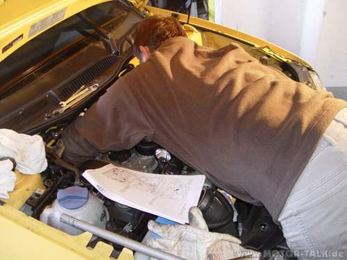

Bitte Bitte ;) Ist halt auf dem engen Raum ne Motz Fummelarbeit... einfach ne Decke aufm Motor drauf und sich komplett drauflegen^^
Dsc01797
Dsc01794
