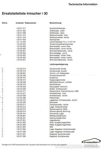

Hier mal eine Ersatzteilliste zum i30 damit man mal weiß was da alles geändert wurde...
Scannen00011
Man beachte den auf dem gescanten Blatt letzten Satz!!
Sonstige vom X25XE abweichenden Teile, die jedoch Opel Serienteile sind, sind hier nicht aufgeführt.
Soll das heißen dass es sich beim i30 auch um einen 2,5l V6 handelt??:confused:
Bin jetzt ehrlich gesagt selber grade ziemlich Überrascht!!!:eek:
Themenstarteram 5. September 2009 um 14:03
nein der i30 ist ein X30XEI zu hundert prozent
Themenstarteram 5. September 2009 um 14:04
achso der i500 ist auch ein X25XEI und kein X25XE!!!
Das hier ist die originale Liste von Irmscher darum verwundert mich das ganze grade selber...
Habe mir ja auch einen X30XE gekauft um den zum i30 umzubauen...
Bei den X25XEI und X30XEI steht das I ja nur für Irmscher sonst nix.
