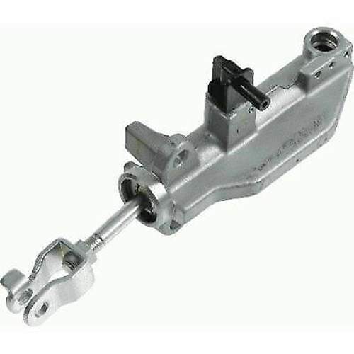

Hat das mit der Kupplungseinstellung am R was mit dem .. "Zylinder" ( ?? ) überhalb des Kupplungspedals zutun?
Meine da mal was gelesen zu haben.
Das mit der Einstellung des Geberzylinders hat eigentlich nur was beim Schalten vom ersten in den zweiten Gang bei hohen Umdrehungen gebracht.
Die Kupplung trennt dadurch etwas früher und evtl. auch weiter.

Bei der Kupplungseinstellung handelt es sich um den Geberzylinder (oberhalb des Kupplungspedals).
Am meisten bringt es etwas beim Gangwechsel vom 1. in den 2., aber auch bei allen anderen Gangwechseln.
Mit dieser Einstellung würde ich somit mal anfangen, bevor es an die aufwändigeren Dinge geht!
