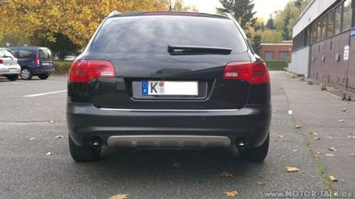

Morgen Gemeinde
ohne Alles sieht das so aus!!! :-)
gruß
Rapinator
Bild-3-8674255305895562814

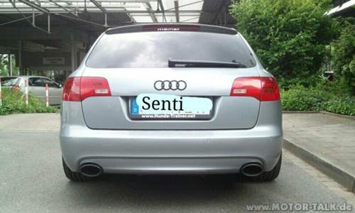

Und mit ohne fast alles und schwarzen Ringen sieht es so aus... :D
May-19-2012-129
