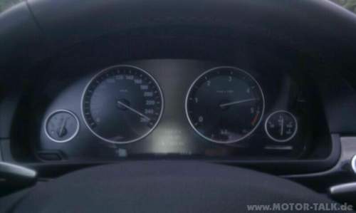

vielleicht nicht die Zahlen die dder TE gewünscht hat aber hier mal die Info: 530d - sportautomatik, 250km/h @ 3200 Umdrehungen
Tacho
Darf gar nicht daran denken, dass der Fahrer neben/hinter/vor mir bei 250 km/h gerade mit dem handy rumfummelt, um ein Foto von seinem Tacho zu machen ..... :rolleyes:

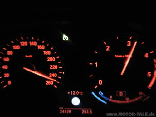

535d (mit Chiptuning auf 380/390 PS)
257km/h (Abriegelung), 7. Gang 4500 Umdrehungen ;)
