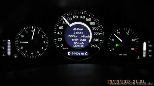

Hi Zusammen,
heute hat mich fast der Schlag getroffen. Beim Tanken habe einen DIESEL-Verbrauch von 11,38 L/100km.
Ich bin zwar nur in der Stadt und Kurzstrecken gefahren, aber finde ich für nen Diesel doch etwas viel.
Oder ist das bei nem E220 CDI Automatik mit 170 PS normal?
Grüße aus LU
John

Winter, Kurzstrecke, kalter Motor, richtiger Stadtverkehr ... nicht unmöglich. Mit warmem Motor solltest du unter 9,5 kommen.
Das Spritmonitorprofil des TE sagt, er sei bei Frost (Kälte) nur Stadtverkehr und Kurzstrecke gefahren, dies aber "flott". Daher scheint mir der Verbrauch des Fahrzeugs absolut im Bereich des Möglichen zu liegen.
Der Wagen kann ja auch sparsam sein, auch dies zeigt das Profil. Nach einer als gemütlich beschriebenen Fahrt lag der Verbrauch bei 5,3l/100 Kilometer. Mit dem Auto scheint also alles in Ordnung zu sein. Liegt halt, wie so oft, am Fahrstil und dem Fahrprofil.
Ist schon richtig so -> Kalt kommt es hin. Warm bin ich damals mit meinem 220CDI in der Stadt um die 7-8l gefahren und Autobahn 5-6.5l.
Ich verbrauch nun mit meinem W212 200CGI 184ps in der Stadt 8 - 9.5l, kalt 10-11. Autobahn 6.2l.
Bei richtigem Stadtverkehr und kurzstrecke normal.

also über knapp 115 KM reiner (und flott gefahrener) Stadtverkehr bei winterlichen Temperaturen mit 11 l - das passt.
Wie der gute John-John schon schrieb, sieht man ja, dass auch schon etwas über 5 l mit der Kiste zu erfahren waren. Das spricht für das normale Verbrauchsspektrum solch eines Autos.
Meiner liegt auch bei 7 - 14 l - das Fahr- und Streckenprofil ist ausschlaggebend.
Ausserdem sind ja 700 km GesamterFAHRung des TE noch nicht so aussagekräftig...
Weiterhin viel Spass mit dem Auto - Gruss

Hi Zusammen,
dann bin ich ja froh, daß mit dem Motor alles passt.
Ich denke, der Vérbraucht wird sich auf Dauer bei mir so um die 7 L/100km einpendeln, da ich oft Langstrecken und mit meinen Privatautos recht gemüdlich fahre.
