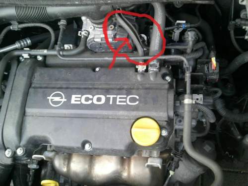

Themenstarteram 28. Juli 2020 um 3:18
1.2liter
2008
Die Frage ist woher kommt das Öl ich erkenn da nichts
25 Antworten
Entweder beim Einfüllen vom Öl keine ruhige Hand gehabt oder die Ventildeckelabdichtung ist undicht.
Mal richtige sauber machen und beobachten.
Und wo siehst du da den Öldruckschalter?
Ich vermute er hat den mit der Lambdasonde verwechselt.
Aber ist ja auch wurscht.
Man könnte ja glatt auf die Idee kommen den Deckel abzudrehen und sich von unten anzuschauen.
Ist der Öldeckel richtig drauf? Wenn der korrekt sitzt, ist er bei mir parallel zum Motor und nicht so "verdreht".
Die Dichtung vom Öleinfülldeckel wird im Laufe der Zeit auch mal undicht.
Habe ich schon 2 mal erneuern müssen.
https://www.motointegrator.de/.../...lstutzenverschluss-topran-207-217
Themenstarteram 28. Juli 2020 um 9:19
Ich habs jz auch beobachtet hab genau vor 900km 1 Liter nachgefüllt der jz wieder fehlt
Öl Deckel ist dicht und zu
@Dumaroc98 schrieb am 28. Juli 2020 um 11:19:57 Uhr:
Nur ist der 1 Liter woanders hin verschwunden und nicht über die Stelle das würde anders aussehen
@Dumaroc98
Kühlwasserbehälter klar und rosa Kühlmittel, oder schwarz?
Dann ist es die ZKD.
Themenstarteram 28. Juli 2020 um 12:55
Kühlmittel ist rosa
Und wohin kanns denn weg sein
Durch den Auspuff.
@Dumaroc98 schrieb am 28. Juli 2020 um 14:55:17 Uhr:
Kühlmittel ist rosa
Das heißt da ist mehr nicht in Ordnung wie die kleine Undichtigkeit
Wie hast Du das herausgefunden? ... Deine Fotos sehen nicht gerade danach aus das Du mal eben ein paar ml frisches Öl verschlabbert hast.
@Vectrabo kann es sein das bei warmen Motor Abgase aus dem offenem Öldeckel kommen?
