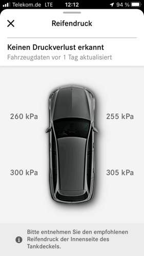

Nicht nur bei Sportwagen oder tiefer gelegten Autos wird die Hinterachse mit relativ hohem negativem Sturz eingestellt, auch auf Kombis, bei denen der Hersteller von höheren Zuladungen ausgeht, trifft das zu. Das bringt mehr Kurvensicherheit aber auch, zusammen mit der entsprechenden Spur einen stabilen Geradeauslauf.
Da die gesamte Lauffläche dann aber nur in Kurven aufliegt, trägt bei langen Autobahnfahrten mit sehr weiten Kurvenradien stets die Innenseite mehr Last, als die Außenseite. Abhilfe schafft eine Erhöhung des Luftdrucks, wodurch sich die Lastverteilung mehr Richtung Reifenmitte verlagert. Durch schwere Anhängelasten geht der Wagen auch tiefer in die Federn, was den negativen Sturz erhöht. Auch die Radlast wird natürlich höher, was ohnehin schon einen höheren Verschleiß bedeutet.
Fazit: Druck erhöhen!
@Steff218 genau so ist es bei mir auch, seitdem ich mit höheren Druck fahre ist das Problem weg.
Druckerhöhung
