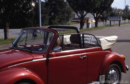

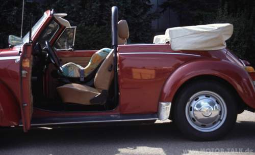

Meinst solche Bilder?
He 03kaefer,
danke für die Bilder. An soetwas hatte ich gedacht. Aber deine Bilder nützen mir leider nix. Denn ich habe einen anderen Bügel. Der hat nämlich einen Hauptbügel und im oberen Bereich dicht dahinter und unter dem Polster und dem Bezug verborgen einen zweiten Bügel. Oben ist er also doppelt. Vielleicht wird das aus den beiden Bildern etwas deutlich. Habe leider keine besseren Bilder mit einer Seitenansicht. Das auf den Bildern zu sehende abgekantete Flacheisen mit der Bohrung ist für die Verschraubung des Überrollers am oberen Sicherheitsgurtpunkt im hinteren Seitenteil. Der Überroller sitzt dann auch ein ganzes Stück weiter hinten als der auf deinen Bildern.
Hi alle, hi 03kaefer,
habe doch noch ein Bild gefunden, auf dem der Überroller von der Seite zu sehen ist. Der ist, auch wenns so aussieht, nicht in meinem EOS eingebaut. So habe ich ihn beim Verkäufer abgeholt. Hat gepasst wie angegossen. Hatte auch mit dem Wetter Glück. Da konnte ich offen fahren. Sonst wäre es nicht so einfach gegangen. Reingestellt ist der Überroller nämlich zu hoch, um das Dach vom EOS zu schließen. Fehlen ungefähr 2 cm. Auf der Fahrt haben viele Leute staunend geguckt.
