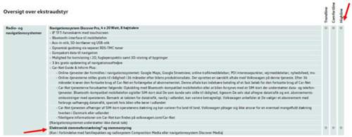

Hi. Wenn ich bei internetauto24 einen highline Dänemark Import bestelle, kostet das discover pro nur 350 € mehr als das normale Navi. Die ipod Schnittstelle brauche ich dann doch nicht mehr extra zu ordern und würde 73 € sparen. Also wäre der Mehrpreis nur rund 280 €. Warum ist das da vergleichsweise günstig? Habe ich was übersehen?
Grisuhu
Ergänzung:
Die Sprachsteuerung für das Pro ist beim Dänemark Touran extra aufgeführt für 200 €. In Deutschland ist sie ja Serie beim Pro. Könnte man die Sprachsteuerung per VCDS nachcodieren? Die Hardware an sich müsste doch identsich sein, oder?
Aufgrund der unterschiedlichen Ausstattungen bin ich auch nicht mehr sicher, ob die Ipodfähige USB Schnittstelle Serie beim Pro ist.
Grisuhu

Die Listen von Take your car und Internetauto24 sind eigentlich identisch. Bei tyc ist eine Erklärung beim Discover Pro zu lesen (inkl. Ipod Unterstützung und Sprachbedienung). Also gehe ich mal davon aus, dass es beim Pro generell Serie ist (zumindest für Telefon und Navi Funktion).
Grisuhu
So. Laut schriftlicher Auskunft von internetauto24 ist es nicht inkludiert und müsste als Extra bestellt werden. Also definitiv hat einer von beiden Unrecht.
Jetzt bin ich so klug wie zuvor.
Was glaubt oder wisst ihr?
Grisuhu
Also wenn man in den dänischen Katalog von der VW Webseite schaut steht da beim Discover Pro:
... Elektronisk stemmeforstaerkning og stemmestyring ... und das ist laut Google Translate "Elektronische Sprachverbesserung und Sprachsteuerung".
