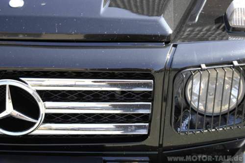

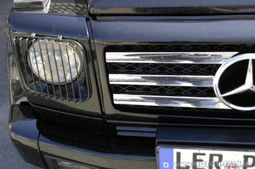

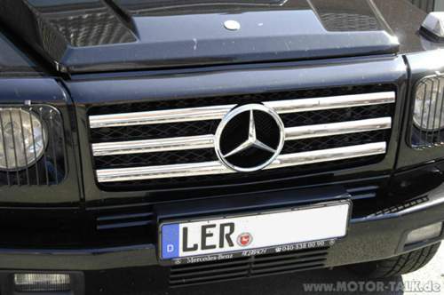

Hallo zusammen!
Ich hab' die Bilder die ich 2012 beim Umbau gemacht habe wieder gefunden.
Der Grill wurde bei eBay gekauft, lackiert und von mir angebaut. Ein paar kleine Änderungen mussten oben am Kühler gemacht werden, sonst passte das Teil wie A... auf Eimer!
