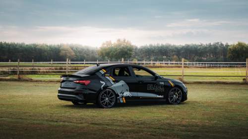

Unsere Advanced Edition hat keine Schwellererweiterung wie z.B. am S3. Die Erweiterung steht am Schweller schon sehr sportlich ab, find ich wirklich sehr schön. Schau dir am besten mal nen S3 8Y bei Google an, da siehst du die Verkleidung am Holm.

Edit: Hab dir mal mein Fahrzeug angehangen damit du es vergleichen kannst mit meinem Vorredner.
Er hat am Holm die Verkleidung schon dran, bei mir ist dort Flachland :D Dafür hab ich schon Sline Heckstoßstange :D

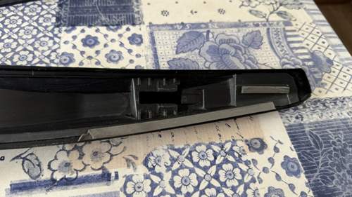

Ich habe die Leisten mit Haltern komplett gebraucht gekauft, das hat ne Menge Geld gespart.
Da sind die eigentlichen Leisten schon mit dem Innenteil (Halter) verbunden zu einem Teil quasi.
Ich hab nur noch Fotos von den Enden, wegen den Positionen für das 3M Klebeband hatte ich die gemacht. Da sieht man die innere Halteleiste auch mit.
Die Fotos zeigen jeweils das vordere Ende der Leiste.
Man sieht auch gut die Öffnung für den ersten Halteclip - wird aber wie gesagt nicht benötigt da keine Haltenippel am Schweller vorhanden.

Mich würde jetzt mal Interessieren, was du gezahlt hast und wie du sie genau befestigst hast. Stehe da irgendwie gerade etwas aufm Schlauch. Hast du auf der Kante der leiste direkt mit Scheibenkleber gearbeitet und es dann direkt auf den Schweller (Holm) geklebt? Die Kante rundum den Schweller ist doch gefühl nur 2mm breit, wo der Kleber drauf könnte
:D
Die obere Kante ist durchgängig ca 7mm breit, dort sitzt wie beim Original das 3M Klebeband.
Der Mittelteil wo sonst die Clips sitzen hat mehr Luft zwischen Blech und Kunststoffleiste.
Da hab ich zwischen den Löchern für die Clips den Kunststoff angeschliffen und den Scheibenkleber aufgetragen.
Preislich neu ist man ja bei ca 550€ + Lack und Montagematerial.
Ich hab gut gebrauchte Leisten für ca 175€ aus Polen vom Verwerter bekommen + 20€ für den Transport und nochmal 100€ fürs lackieren bezahlt. Dann noch etwa 30€ für 2 Tuben Scheibenkleber + 15€ für das 3M Klebeband bei Amazon.
