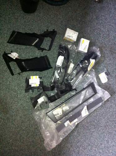

Huhu.
Will morgen endlich die Teile zum Umbau von normaler Front auf S4 Front bestellen und wollte jetzt noch einmal sicher gehen, ob ich an alles gedacht habe. Gerade bei den Luftführungen und Gittern weiss ich nicht so genau bescheid. Bei den A4 Freunden gibts zwei eine Anleitung mit Teilenummern, aber diese ist nur für den 2.0 TDI der ja nur einen LLK hat. Ich dagegen habe einen 2,7 TDI mit 2 LLK. NSW kann ich meine alten weiterhin benutzen, oder?
Hier meine Teileliste:
  • S-line Exterieur bzw. S4 Stossstange mit SRA (8E0 807 105 F)
  • S4 Grill grau (8E0 853 651 K 1RR)
  • Kennzeichenhalter ohne PDC (8E0 807 285 AT 1RR) ist das der, wo man das Kennzeichen einclipsen kann?
  • Hubzylinder für SRA links (8E0 955 101 E)
  • Hubzylinder für SRA rechts (8E0 955 102 E)
  • Schaumfüllstück (8E0 807 251) wird das wirklich benötigt?
  • S-line Emblem (8E0 853 736 C)
Und hier noch eine Liste mit Luftführen und Gittern bei denen ich absolut nicht mehr durchsehe. Was benötige ich alles für den 2,7 TDI mit 2 LLK?
  • Luftführung links (8E0 117 335 P)
  • Luftführung rechts (8E0 117 336 N)
  • Luftführungsgitter links (8E0 807 681 G 01C)
  • Luftführungsgitter rechts (8E0 807 682 G 01C)
  • Luftführung am Klimakühler links (8E0 121 283 AE)
  • Luftführung am Klimakühler rechts (8E0 121 284 AC)
  • Luftführung am LLK links (8E0 117 335 N)
  • Luftführung am LLK rechts (???)
Ich hoffe mir kann jmd. helfen!!!

Also ich habe jetzt folgendes bestellt:
  • S-line Exterieur bzw. S4 Stossstange mit SRA ohne PDC - 8E0 807 105 F GRU
  • S4 Grill platingrau - 8E0 853 651 K 1RR
  • Kennzeichenhalter ohne PDC platingrau - 8E0 807 285 AT 1RR
  • Hubzylinder für SRA links - 8E0 955 101 E
  • Hubzylinder für SRA rechts - 8E0 955 102 E
  • Schaumfüllstück - 8E0 807 251
  • Gitter (um Nebelscheinwerfer, 3,0 TDI 2 LLK) - 8E0 807 681 F 01C
  • Gitter (um Nebelscheinwerfer, 3,0 TDI 2 LLK) - 8E0 807 682 F 01C
  • Luftführung (neben Klimakühler) - 8E0 121 283 AE
  • Luftführung (neben Klimakühler) - 8E0 121 284 AC
  • Luftführung (zu LLK, 3,0 TDI m. 2 LLK) - 8E0 117 335 P
  • Luftführung (zu LLK, 3,0 TDI m. 2 LLK) - 8E0 117 336 N
  • S-line Emblem - 8E0 853 736 C oder 4F0 853 736 B 2ZZ
->Hier gehts zum Thread<-
Kennzeichenhalter: Bei mir wird das Kennzeichen eingelegt und der Halter drüber eingesetzt und eingeklipst.
Deine Teilenummer ist richtig. Eventuell brauchst du noch denn Adapter für das Kennzeichen wenn du den nicht schon vorher hattest, ist immer gleich Serie/S-Line.
Teilenummer Adapter: 8E0 807 083 A (Preis 15,53 €)
Schaumfüllstück habe ich nicht gebraucht. Keine Ahnung wozu das ist.
Zum Rest:
Luftführung rechts zum LLK 8E0 117 335 N ca. 16,12 EUR
Luftführung links zum LLK 8E0 117 336 N ca. 16,12 EUR
Gitter für Stoßstange vorne
*rechts, offen (nur wichtig für V6 TDI und 2.0T)" 8E0 807 682 F
*links, offen (wichtig für TDI,1.8T und 2.0T)" 8E0 807 681 F
Mehr braucht man eingentlich nicht.

Danke für die schnelle Antwort! :) Muss abernoch mal kurz nachhaken. Die "Gitter für die Stossstange vorne" sind also die Blenden, die vor und um den NSW montiert werden. Die Luftführungen sind dann die Blenden, die die Luft zu den Ladeluftkühlern leiten und sich neben bzw. hinter den NSW befinden. Was ist dann mit "Luftführung am Klimakühler" oder sind die gerade beschriebenen Luftführungen? Benötige ich noch welche, oder wars das jetzt?
"Luftführung am Klimakühler" hab folgendes Bild gefunden...Nr. 35,36 sind diese Führungen.
Braucht man definitiv nicht bei Umbau, zumindest habe ich keine gebraucht.
lg
Luftfuehrung-klimakuehler
lg
Wüßte auch nicht,was das sein sollte,anbei mal ein Bild,wo man bei mir die Luftführung zum LLK erkennen kann,ich hab ja nur einen ;)
es gibt einmal die Luftführungen zu den Ladeluftkühlern. Das sind die "Schläuche", die sich an den Nebelscheinwerfergittern anschließen und zu den LLKs gehen. Das sind je nach Modell (1 oder 2 oder kein LLK) links einer und bei zwei LLKs rechts einer. Wo nur einer oder kein LLK verbaut ist, ist an der Stelle ein Blinddeckel.
Die Luftführungen zum Klimakühler, auf dem Bild die Positionen 35 und 36 sind seitliche Abschottungen zwischen Grill und den Kühlern aus Gummi, damit die Luft nicht an den Kühlern vorbei sondern hinein gelenkt wird. Sozusagen Luftleitbleche aus Gummi.
Bei Umbau von Normalfront auf S-Line oder S4-Front müssen diese Luftführungen auchh getauscht werden, ebenso wie die Luftführungen zu den LLKs. Das passt von der Normalfront nicht, da sowohl die Neblergitter als auch der Grill größer sind.
Rainer

Hi Vari,
ohne die Nummern im Einzelnen verglichen zu haben, klingt das im Großen und Ganzen gut. Scheint mir vollzählig zu sein.
Hast Du den Kennzeichenhalter zum Schild einklicken oder zum drauf schrauben genommen?
Rainer

Habe einiges aus deiner Liste übernommen :) Die Leitbleche am Klimakühler hätte ich sonst wohl vergessen. Kennzeichenblende habe ich die bestellt, wo man das Kennzeichen dahinter einclipst. Hoffe mal, dass es die richtige Teilenummer dafür war. Den Adapter dafür kann ich ja von meiner alten Halterung übernehmen.
