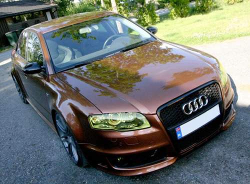

Ich weiß, das ein Norweger mal ne A4 B6 1,9TDI Limo zum RS4 umgebaut hat. Allerdings komplett mit Seitenlinie. Also auch neue Türen!
Sieht dann so aus.
Rs4
Hast dir auch mal seine Doku reingezogen?
Ist schon krass ;-)
