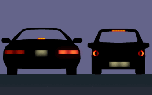

Gegen den Zwang zur gelben Blinkerpest ist unbedingt bei den zuständigen Stellen IMMER mit Nachdruck zu protestieren! Je mehr Leute das tun, desto unbequemer wird es für die Behörden. Immerhin gibt es knapp 13.000 zugelassene US-Oldtimer in Deustchland! Einen sinnhaften Grund gibt es für das Beharren auf den teils abenteuerlichen Umbauten nämlich nicht. Sicherheitsaspekte können es wohl kaum sein, denn die blödsinnige Argumentation, daß gelbes Licht besser zu sehen ist, läßt sich mit diversen kleinen Experimenten leicht widerlegen (eines davon unten gezeigt. Großflächige rote Blinkleuchten wie bei Amerikanern größtenteil üblich sind immer besser sichtbar als kleine, gelbe in die Rückleuchte integrierte Blinker moderner Bauart. Copyright Romiman).
§ 53 StVZO vor 01.01.1983 Brems- und Blinklicht als Baueinheit zulässig (Einkammerleuchte)
Wobei diese hirnrissige Formulierung de facto eigentlich keine Freigabe für rote Blink-/Brems-/Rückleuchten sein soll, sondern lediglich erlaubt, daß Fahrzeuge durch die Blinkergläser Bremslicht zeigen dürfen, also oranges Bremslicht. Denn rotes Blinklicht ist ja neuerdings seit 1970 nicht mehr zulassungsfähig und Blinker müssen orange sein.
Nun wird/wurde wohl in keinem Land dieses Planeten ein Auto hergestellt, das orange durch seine Blinker bremsleuchtet. Jedenfalls kenne ich keines. Nur deutsche Behörden erfinden für diesen absurden Fall ein Gesetz, daß das als Ausnahme anerkannt werden kann. Man stelle sich das mal vor: Hundert Millionen Autos fahren mit roten Blinkern herum. Alle in Dummenland nicht zulassungsfähig! Aber für ungefähr 3 italienische Vesparoller von 1980 wird eine Ausnahme gebastelt. Brain Dead!
Eher umgekehrt muß es sein! Gelbe Bremslichter haben an Autos nichts verloren. Abschaffen! Dafür uneingeschränkte Zulassungfähigkeit von roten Fahrtichtungsanazeigern hinten ohne jede Ausnahmegenehmigung, denn sie sind keine Ausnahme sondern alltägliche Normalität!!!
Auch diese diversen anderen Blödsinnigkeiten wie: Seitenmarkierungsleuchten hinten müssen gelb sein. Nur wenn sich mit der Rückleuchte in Baueinheit sind, dürfen sie rot sein. Inkonsequenter ging es nicht, wie?!
Amöben haben mehr Verstand!
