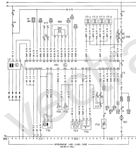

Moin moin folgendes Problem
Ich habe im Astra den c14nz rausgeschmissen und einen c14se eingebaut. Der Stecker der vom Steuergerät zur Karosse geht und der Stecker der von der Karosse kommt passen natürlich nicht 1 zu 1. Ich bekomme keine Spannung aufs Steuergerät auch nicht wenn Ich Dauerplus und Zündungsplus direkt auf die Batterie lege. Jetzt seid ihr gefragt ??

Zum Verständnis, Motorumbau ohne passenden Kabelbaum? Du brauchst natürlich den Kabelbaum und auch das Steuergerät vom C14SE, wie das verdrahtet sein muss kannst du dir hier auf Seite E6886 anschauen.
Am Steuergerät sind es 5 Masseleitungen, 2 Dauerplus und eine Zündungsplus. Wenn durch Falschbeschaltung das Steuergerät geschossen wurde brauchst nen neues.
Ist alles korrekt beschaltet kann man auch in die Diagnose gehen.

Beschalte bitte das MSG komplett und richtig, das kann erkennen ob es das Benzinpumpenrelay ansteuern kann und prüft auch ob alle Komponenten da sind. Die Einspritzdüsen werden auch Masse gesteuert vom MSG angesteuert und bekommen plus vom Benzinpumpenrelay. Verstehe noch nicht wie du darauf kommst das es keinen Strom bekommen würde.
Schließe auch die MKL an und die Diagnoseleitungen. Dann kann dort mit ausblinken schon mal gesehen werden ob das MSG arbeitet und warum die Zündung nicht angesteuert wird. Könnte fehlendes Kurbelwellenimpulsgeber-Signal sein. Schau dir den Stromlaufplan aus meinem ersten Post (Ausschnitt im Anhang) genau an, da ist alles nötige drin. Wenn das korrekt beschaltet ist dann kann man weiter schauen.

Normalerweise nimmt man sich ersteinmal den Schaltplan und gleicht alle Farben der ankommenden Stecker ab, ob die wirklich so stecken, wie man sie braucht. Erst dann steckt man das zusammen. Und wenn man Steuergerät und den passenden Kabelbaum des C14SE hat, dann muss der Stecker passen. Was klar sein sollte, eine Multec S passt nicht auf eine Multec-M, beides muss zum Motor gehören. Wenn das alles gewechselt ist, dann muss es sofort laufen- sofern die Elektronik in Ordnung ist. Ich hätte gleich einen C16SE eingebaut.
