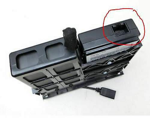

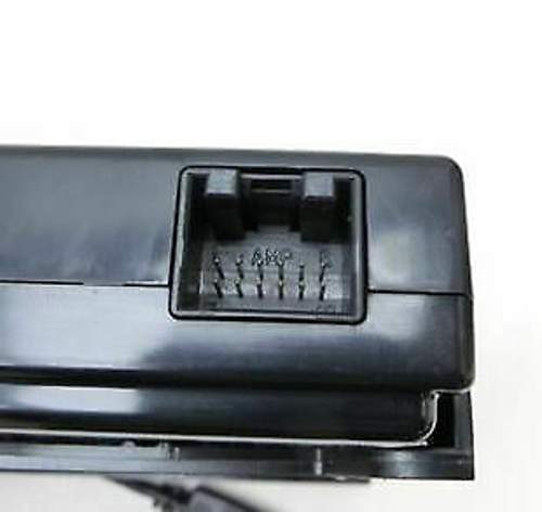

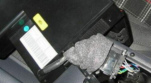

Wenn ich en CD Wechsler ausbaue dann ist der Anschluss zu sehen. Am CDW ein Festanschluss, am FZG Stecker, siehe Bild. Am MMI "Buchse" siehe Bilder.
Wie schließe ich das AN? Gibt es da ein vorgefertigtes Kabel? Muss ich mir etwas bauen?
Hat jemand einen Anschlussplan? Was muss anders codiert werden.
Ich muss dazu sagen das wohl schon das eingebaute Radio gegen ein RNS510 getauscht wurde.

Anschluss Wechsler
Anschluss MMI
Anschluss MMI

Na dann, CD Wechsel rauswerfen, Media In Kabel vom Radio in die Mittelkonsole ziehen und das Media In einbauen.
Danach natürlich noch die sowieso falsche Codierung vom Radio richtig stellen/anpassen.

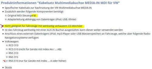

https://www.kufatec.com/.../...imediabuchse-media-in-mdi-fuer-vw-36418
heißt also das vorhandene Kabel ist über/nicht zu gebrauchen?
Informationen sind zu vernachlässigen?
siehe Bild!
Gibt es da für die korrekte Codierung etwas?

Kabel
Ich denke wenn man die CD Wechslerkabel am Radio auspinnt ist es so als wäre nie ein Wechsler verbaut gewesen.
Das wird nur der Hinweis sein das Wechsler und Media in nicht zusammen funktionieren.
Jupp, das könnte es sein, also Danke für den Hinweis.
Gibt es für das RNS510 mit MII eine Grundeinstellung/Codierung?
besitze kein VCDS, vielleicht gibt es da ja etwas, auch zu den anderen Fehlern durch den Radiotausch.
da müsste man sich mal angucken was die Codierung sagt und was bei dir wirklich verbaut ist.
Je nachdem was vorher verbaut war und von wann das jetzt verbaute Radio ist muss man ggf. auch die Pinbelegung anpassen.
Einfach und mal eben schnell wird das nicht gehen, das dauert bestimmt ein paar Stunden bis man da durch sieht.
