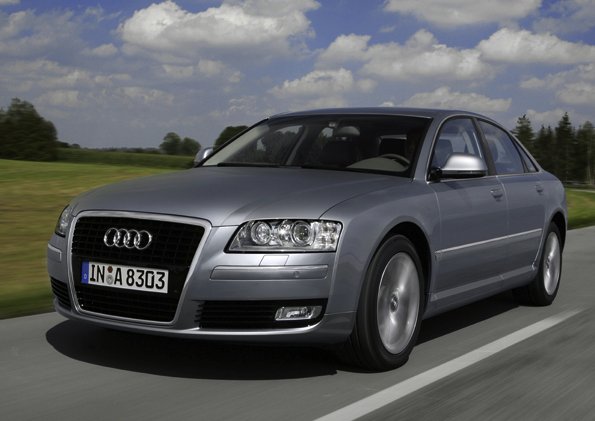

Ich hatte vor ein paar Tagen einen Unfall wobei meine Stoßstange beschädigt wurde . Da meine Stoßstange kaputt bzw. beschädigt ist werde ich selbstverständlich eine neue dranbauen müssen . Da habe ich mir gedacht eine neue Stoßstange von einem Audi S8 zu kaufen . Meine Frage dazu: Kann ich die Stoßstange von einem Audi S8 an meinen Audi A8 4.2 TDI Bj. 2006 dranbauen oder brauche ich dazu spezielle Teile etc. ?

Moin,
ich weiß nicht, ob du beim FL I (Single Frame Grill) bis MJ07 bleiben willst oder auf FL II (FL = Facelift) aufrüsten möchtest (eckige Nebler) ab MJ 08 .
Die FL I - S8 Stoßstange sollte ohne Probleme passen. Laut den verlinkten Threads, sollte auch die FL II Stoßstange passen (siehe u.a. hier ).
Die S8 Kotflügel sind anders als die vom normalen A8: LINK (mit Bildern von lanki).
Daher musst du evtl. am Kotflügel unten ein kleines bisschen wegschneiden, wenn du eine S8 Stoßstange an deinen "normalen" A8 4.2 TDI montierst. Um dem zu entgehen, kannst du auch die normale A8 Stoßstange (egal ob FL I oder FL II (mit eckigen Neblern)) montieren und bspw. einen FL II - S8 Grill montieren. Beim FL II haben sowohl S8 Grill (grau), als auch der W12 Grill (hochglanz schwarz) vertikale Doppel-Chromstreben. Der W12 Grill ist allerdings billiger (laut User kwolfgang
W12 Grill (FL II): 174,- EUR + MWSt / S8 Grill (FL II) 281,- EUR + MWSt
Bestellnummer S8-Grill (FL II): 4E0 853 651 AL 1RR für Fahrzeuge mit GRA (Tempomat), Bestellnummer W12-Grill (FL II): 4E0 853 651 BG T94)
(-> Bestellnummern aber prüfen lassen, da ich nicht weiß, ob sie mit oder ohne PDC Halterungen sind).
Beachte, dass bei S8-Stoßstangen zwischen Grill und Motorhaube ein minimal größerer Spalt besteht: Siehe hier
Welchen Grill gedenkst du zu nehmen?
Solltest du beim FL I bleiben (runde Nebelscheinwerfer), dann passen trotzdem die Grills vom FL II (ab MJ08). Bei den "neuen" Grills vom FL II sind die Kennzeichenabdeckungen Hochglanz Schwarz (außer beim S8, da ist sie grau). Siehe hier neuer FL II - S8 Grill. Zum Vergleich ein FL II - A8 Grill. Der schönste Grill ist meiner Ansicht nach der vom W12 (schwarz hochglänzend) (hier: FL II), da er vertikale Doppel-Chromstreben hat.
Bedenke, dass es Stoßstangen mit/ohne PDC Sensoren gibt, bzw. die entsprechenden Leisten an den Stoßstangen. Ebenso wie es Grills mit/ohne PDC (Park Distance Control) und mit/ohne ACC Blende gibt. Falls du überlegst ACC (Active Cruise Control = Auto regelt Abstand selbstständig über den Tempomat, abhängig von den Einstellungen) nachzurüsten, solltest du gleich zum entsprechenden Grill mit ACC Blende greifen.
Bestellst du alles neu? Oder behälst du auch Dinge, wie bspw. die PDC-Sensoren? Wenn du gedenkst, diese zu behalten, solltest du sie, aus optischen Gründen, bei der Wahl eines FL II (ab MJ08) Grills, in hochglanz schwarz lackieren lassen (außer beim S8 Grill).
