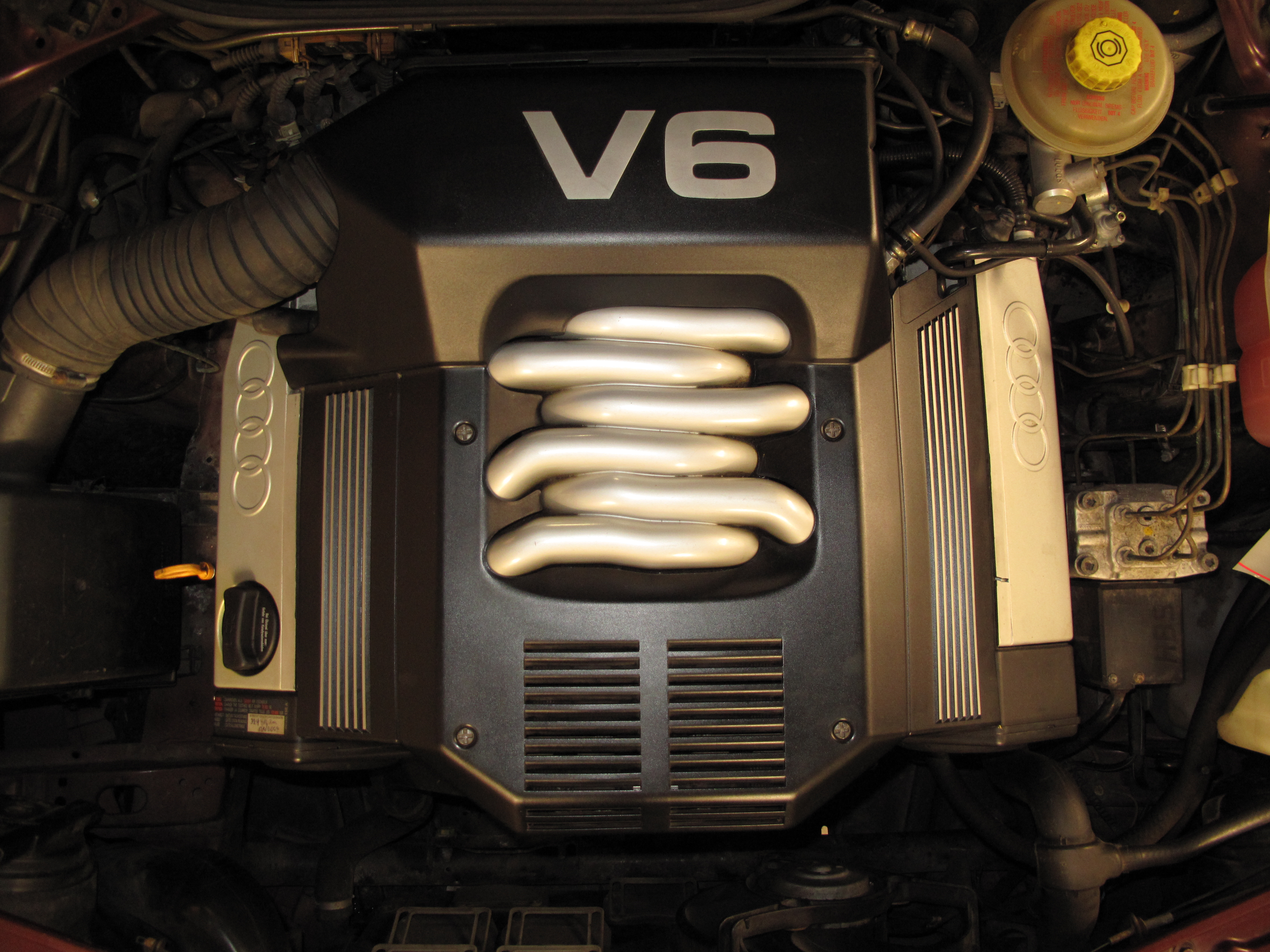

Umbau des Schaltsaugrohr vom AAH (2,8) in den ABC (2,6)
So habe mal ein extra Thread aufgemacht für die Leute die daran Interesse haben.
1. Was brauch man dafür?
2. Was kosten die Teile?
3. Wie wird es gemacht?
@ das-weberli.: würde mich freuen wenn du dein wissen hier preis gibts!
Was man brauch:
1)
Das Schaltsaugrohr des AAH Motors.
Das Magnetventil für Saugrohrumschaltung vom AAH,
Der Druckspeicher des AAH (oder vergleichbar... der vom AEL oder diversen Golf´s und Passats tuts auch)
Nen paar Brocken Unterdruckschlauch und 1 Y Stück für die Unterdruckleitungen
Steuerteil/Steuerrelais von Audidrivers.de
Adapter für Leerlaufregelventil
2)
Das Saugrohr des AAH geht manchma für 10 Euro bei Ebay weg
Bei dem Adapter kann man das momentan schwer sagen. Wer aber geschickt ist:
Hier ist die Explosionszeichnung zu finden -> http://audidrivers.de/viewtopic.php?f=10&t=4523
Steuerung gibts um die 59 Euro -> http://www.audidrivers.de/viewtopic.php?p=46473#p46473
Wer löten kann, kann sie auch selber bauen. In dem Thread ist das Schaltbild zu finden
3)
ja, wie wird es gemacht.
Du baust das ABC Saugrohr ab, das AAH Saugrohr drauf, vergiss den quak mit dem weiterdrehen der Kopfschrauben um 90°.
Dann verbindest du den Druckspeicher via Y Stück und Rückschlagventil mit dem Unterdruckanschluss an der Leitung zum Bremskraftverstärker, alternativ mit Y Stück am Benzindruckregler. Dann vom Druckspeicher ans Magnetumschaltventil und von dort zur Druckdose vom Saugrohr.
Dann des Relais/die Steuerung am Magnetumschaltventil anschließen, Strom dran als KL.31 und KL.15 und noch das wichtigste.
Das Drehzahlsignal. Das findest du u.A. am Kombiinstrument.

...............hhmmmm, ......helft einem "Alten Mann" mal aufs "Fahrrad" ,
.......da ich meinen ABC gerade drausen hab..........., welchen Vorteil bringt das???????
Gruß Jochen
Gruß Jochen
bis 4100U/min wegen den längeren schmaleren Anaugwegen mehr Drehmoment und ab 4100U/min dank der kurzen Ansaugwege mehr Leistung!
Zusammen mit unserem Ft Chip und bearbeiteter DK...bestimmt richtig geil!
..................hhmmmm, ihr seid doch zu was gut ,
........mehr Drehmoment und Leistung ist was für mich , dafür bin ich immer zu haben
, ich werde mir die Sache auch überlegen......
Danke dafür

Vielleicht bin ich einfach zu alt.
1. Audi sagt:... Saugrohr beim ABC raus = Kopf nachziehen.
2. Die Zulassung (ABE) des Fahrzeuges erlischt.
Da hilft es auch nicht zu sagen, das es ja Originalteile sind.
Was man von diesem Umbau nur zu einem geringen Teil sagen kann.
Besser wäre original M SG vom AAH und Kabelbaum AAH nehmen.
Aber diesen Tipp werde ich nicht geben, da auch dieses nicht zulässig.
was spass macht ist halt nicht immer legal.
Aber dafür gibt es halt Regeln und Grenzen.
So- wollte das mal eben in den Raum werfen & Gute Nacht
mfG

.................bin ich einfach zu blöd oder zu alt für ,...............woher weiß ich, was mein ABC fürn Rohr hat
............mal sehen, wenn der TÜV da rein guckt........und was der dann so sieht, ob meiner dann ein richtiges Rohr hat
GN8, Gruß Jochen
Ein ABC hat nie ein Schaltsaugrohr wenn nicht gebastelt wurde.
Wer wirklich Ahnung hat sieht es, aber die Wahrscheinlichkeit (zumal mit Motorabdeckung) geht gegen null!
