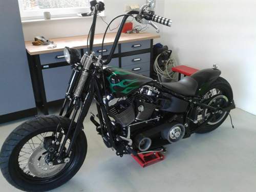

So hab ich das umgesetzt :
Ja richtig, alles Geschmackssache " Zum Glück " Ging mir auch um erfahrungen. Durchaus gelungener Umbau deiner Harley ! :-) !!

Die Frontscheinwerfer-Anbringung sollteste nochmal überdenken, sieht Shice aus, wie ein Fremdkörper.....
Der Abstand vom Frontfender zum Reifen sieht mittelgut aus.
Das erinnert mich an einen Spargelschäler.
Ich geb dir ja ungern recht, aber in diesem Fall ...
Das ist ja gerade das was mich stört !!!! Es ist noch die alte Springergabel, mit festem Frontfender. Daher wird der Frontfender und die Halter dazu beim Umbau weichen müssen. 21 Zoll bleibt vorne Original. Dementsprechend ist die Überlegung ob im gleichen Zug die Springergabel um 1 Zoll Kürze oder doch auf den Tieferlegungskit von Burly ( Progressive Federn ) zurückgreife !
