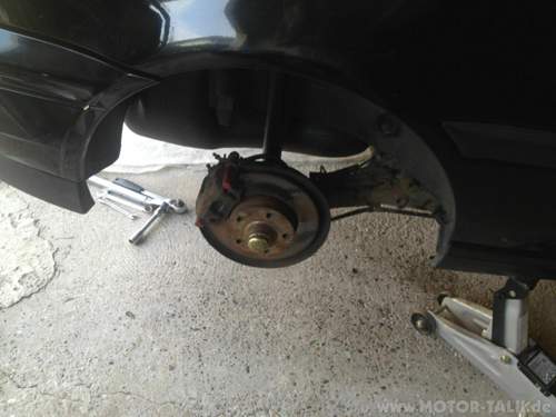

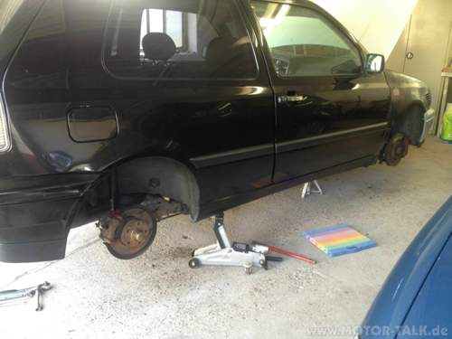

Hallo. Ich hoffe ich kriege gleich keinen Rüfefl, habe aber in der suche nicht das gefunden was ich suche.
Undzwar habe ich mir gerade ein Hobbyumbauprojekt zugelegt um mich mit der Materie Autoumbauten etwas mehr zu befassen.
Wollte nun in einen 1.8 75 PS Golf für den ich im Dezember einen GTi Motor geschenkt bekomme die Plusachse vom GTI einbauen, finde aber keine richtige anleitung für den Umbau.
Kann mir hier jemand helfen?
Also das Auto und die komplette Vorder- und Hinterachse vom GTI habe ich schon, also wirklich die komplette Achse, mti Bremsanlage komplett, GTi Antriebswellen etc.
Kann mir jemand sagen wo ich eine Einbauanleitung die für Etwas unerfahrenere aber nicht ganz auf den Kopf gefallene Leute findet?
Wäre wirklich sehr dankbar.

Soviel ich dazu weis sollen die aufnahmepunkte gleich sein nur das die plusachse ein wenig breiter ist wie die normale und halt mit 5 loch
Also einfach Achse anschrauben an den 6 oder 8 Schrauben, neue dran wieder fest und Bremsschläuche verbinden.
Weist du zufällig ob ich die altenBremsleitungen 1zu1 übernehmen kann?
ich würde neue nehmen wenn schon mal dabei bist
Will mir komplette Flex Leitungen einbauen nächsten Monat, jedoch würde ich erstmal zum Testen wenns möglich ist die Orginalen dran lassen da die noch wie neu aussehen.
Hab den Golf sehr günstig erstanden und der STAND fast 9 Jahre in einer Garage.
Das Auto ist komplett Rostfrei und hat sonst auch kaum abnutzungen. Eine Super Basis für einen guten schönen Umbau.

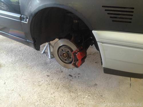

Habe noch eine Frage zu dem Umbau. Unterscheiden sich die ABS-Sensoren zwischen Trommel und Scheibenbremse?
Oder kann ich die 1zu1 übernehmen?
Die Plusachse beim Golf ist schmaler als die Standartachse.
Man kann auch die Plusachse vom Passat nehmen, die ist genauso breit wie die Standartachse. Der Stabbi kann dann auch von der alten Achse übernommen werden da die Aufnahme vom Stabbi an den Querlenkern dann auch wie bei der Standartachse ist.

Nur der achsträger ist schmaler, die querlenker selbst sind nach aussen hin länger
