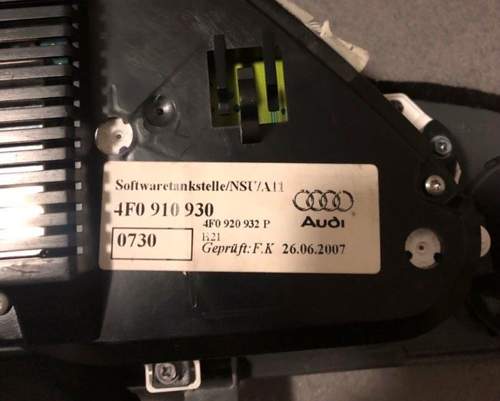

4F0 920 932 P - 4F0 910 930 - SW Stand 0730 - 26.06.2007: Das hier scheint definitiv ein VFL Tacho zu sein: https://www.motor-talk.de/.../rs6-4f-kombiinstrument-t3815353.html?...

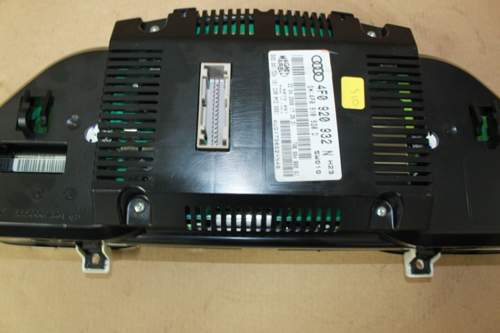

4F0 920 932 N - 4F0 910 930 D - SW Stand 010 - 22.04.2008: Hier bin ich mir nicht sicher und wurde aus dem anderen Thread leider auch nicht so ganz schlau. Der Tacho hat ja schon einen neueren Index und eine komplett neue SW Version. Gibt es irgendwelche Äußeren Merkmale anhand denen sich erkennen lässt ob es ein FL oder ein VFL Tacho ist ohne das dafür das FIS an sein muss?

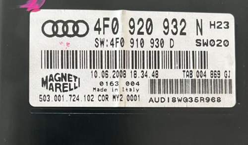

4F0 920 932 N - 4F0 910 930 D - SW Stand 020 - 10.06.2008: Bei dem hier das selbe.

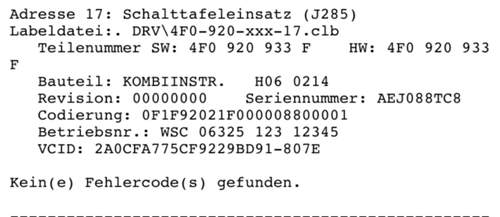

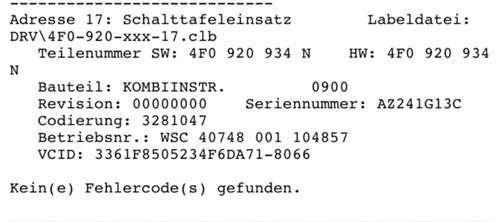

Habe jetzt den zweiten Tacho verbaut: siehe Bilder
Beide Tachos haben die letzte Firmware gefressen. D.h. aus der kurzen Kodierung ist eine lange geworden. Somit ist auch das so genannte Zeigerwischen verfügbar. Außerdem haben beide Tachos ACC. Wenn du also ACC haben möchtest, dann suche nach den von mir gezeigten TeileNummern. Dann machst du nichts falsch.
Das ACC war auch beim RS6 eine Sonderausstattung, das gab’s also nicht umsonst. Ob es auch Tacos ohne ACC gab im RS6 weiß ich nicht genau, aber da kannst du Tante Google fragen und deren Bildern durchsehen. Wie du schon richtig gesagt hast, erkennt man einen ACC KI mit den roten Dreiecken um den Tacho herum. Geht glaube ich bis 240. aber da kann ich gerne noch mal nachschauen.
Ich kann auch gerne mal im Edgar schauen, was es alles so gab. Aber ich bin grad nicht zu Hause. Gedulde dich noch etwas oder es weiß jemand auf Anhieb Bescheid. Dann gerne.

ACC RS6 Kombiinstrumente:
Scheinbar erstes Modelljahr bis 4F-8-905 000 (2008)
4F0 920 934 N
4F0 920 934 NX
Scheinbar zweites Modelljahr 4F-9-900 001 } 4F-9-90500 (2009)
4F0 920 933 F
4F0 920 933 FX
Ab 2010 bzw 4F-A-900 001 wurde dann nur noch dieses Verbaut.
4F0 920 935 A
4F0 920 935 AX
Seltsamerweise habe ich keine der beiden Teilenummern die ich so schon gesehen habe irgendwie gefunden, also 4F0 920 932 P & 4F0 920 932 N. Das scheinen aber zumindest anhand von Bildern auch beides normale RS6 Kombiinstrumente zu sein.
Ich hab mal ein kleines Vergleichsbild mit angehangen. Es ist zwar nicht sonderlich wissenschaftlich und um das festzustellen müssen die Bilder vom Kombiinstrument gut aufgenommen sein (Was leider echt selten der Fall ist) aber vielleicht hilft es ja trotzdem noch anderen beim verstehen welche Kombiinstrument denn ACC besitzt und welches nicht.
Vergleich-kombiinstrumente
kleiner Nachtrag:
die ACC Leds gehen bis 200km/h
Die von Dir angeführten Tachos sind allesamt Vorfacelift.
Wenn Du ein Facelift RS6 mit ACC haben willst, brauchst Du 4F0 920 934 N
kleiner Tipp
Stecker hochkant = VFL
Stecker quer = FL
