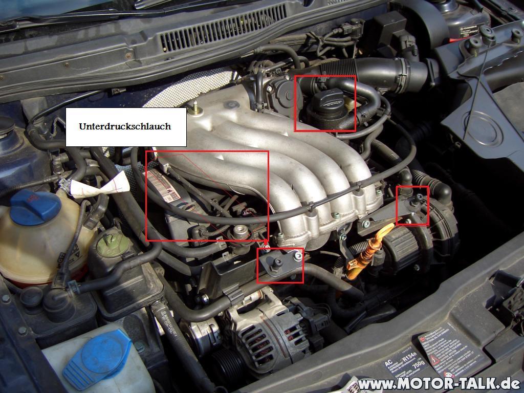

bin vor kurzem noch mit meinem VW Golf IV 1,4 16V(AKQ) gefahren bis eines tages der motor laut klapperte und ich darauf hin der motor langsam auseinander nahm. Nach dem ich die Ölwanne abgebaut hatte und mal die bleul lager anschaute sah ich das das 4 bleullager auf 1 mm sich abgenuzt hatte und dann stellte ich natürlich auch noch fest das die kurbelwelle auch was abbekommen hat( leider zu viel).Wie ich von einem erzöhlt bekommen habe kann ich bei dem 1,4 l motor keine kurbelwelle wechseln, warum auch immer???
Also hab mir jetzt ein 2,0 l motor geholt und will also ein umbau machen.....""""!!!!!::!:!:!!!
Dafür brauche ich eure hielfe !! Was brauche ich alles für den umbau???? Kann mir einer bilder von eimem 2,0l Motorkennbuchstabe AQY im eingebauten zustand zeigen???

Tja...dazu brauchst du so einiges...Kabelbaum, Getriebe (+Schaltseile), Bremsen, Fahrwerk, Tacho/Kombiinstrument, Motorsteuergerät, die Achsen, Kat und Lambdasonde, neuer Kühler, Kleinteile....wahrscheinlich habe ich noch etwas vergessen. Bitte korrigiert mich wenn dem so ist.....
Du hättest dir lieber den AZJ holen sollen.....aber jetzt ist es zu spät. Der AQY hat einen relativ unruhigen Leerlauf und braucht das eine oder andere Literchen Öl.
Ich habe hier ein Bild gefunden, aus einem anderen Thread. Ich werde das direkt verlinken: klick

Die Bremsanlage vorne muss geändert werden, der 2.0er hat FSIII mit 15" und der 1.4er FSIII mit 14", sprich du musst von 256 auf 280mm Scheiben wechseln...also neuen Bremssattel, neue Scheiben und neue Beläge, Radlagergehäuse kann bleiben da das an die Aufnahmen vorne passt, also musst da nix machen!
Die Gelenkwellen/Antriebswellen bin ich mir nicht sicher, aber denke damit der TÜV es abnimmt muss es auch getauscht werden!
Wenn du keinen Motorkabelbaum hast, dann musste schonmal suchen, das du Stromlaufpläne von beiden Fahrzeugen bekommst, da nichts mit Plug&Play ist...evtl reicht dann aber das Umpinnen der Kabel am Wasserkasten um den Motorkabelbaum an den Innenraumkabelbaum anzupassen.
Tacho muss an MSG und Schlüssel angelernt werden, damit das funzt und je nachdem ob CAN oder NON-CAN Fahrzeug musste da auch noch jede Menge ändern!
Pedalerie im Fussraum kann bleiben, da der AQY auch noch Seilzug hast, also brauchste da nichts ändern.
Ach ja, wenn beim Getriebe keine Schaltung dabei ist, dann musste dir noch die Schaltkulisse und die Seilzüge hohlen, da 1.4er Gestänge hat und der 2.0er Seilzug!
Auspuff kann evtl bleiben, kann nur sein das er wegen zu hohem gegendruck Leistungseinbrüche hat, allerdings sinds nur 5mm unterschied ab Kat.
Ich glaub das wars soweit, bzw. mehr fällt mir zur Zeit nciht ein!
