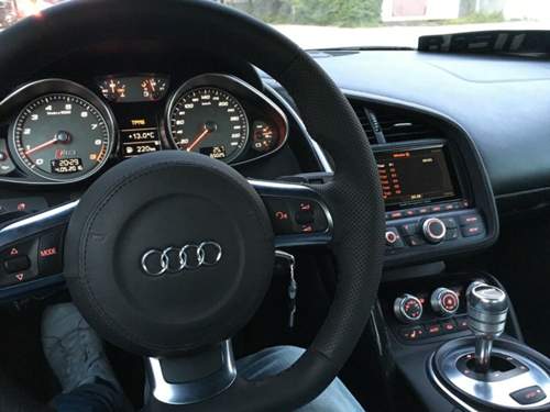

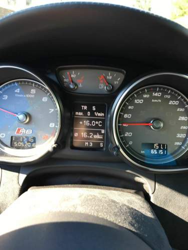

Wollte noch eben mein Ergebnis mitteilen:
Danke an *A6-TDi*. Hat wunderbar geklappt.??
Teilenummer spielte keine Rolle.
Ich hatte einen von von 03/2012
Kennung:N
Von 06/2010 - 06/2012
Anbei ein Bild. ??
@X6_er schrieb am 3. Mai 2016 um 23:15:51 Uhr:
Kennung:N
Anbei ein Bild. ??
...Du hast eine TPMS-Störung :D
Sieht gleich viel besser aus.

TPMS = Tire Pressure Measurement System = Reifendruckkontrollsystem ;)
Wahrscheinlich ist eine der Batterien von den Reifendrucksensoren am Ende, dann erscheint die Meldung.
Ah, gut zu wissen.
Auf die erste leere Batterie warte ich auch noch.
Termin zum Check steht bereits. Mal schauen was die sagen..
Neuer Satz Reifendruckventile kostet ~400€ + Montage.
Alternativ über VCDS die Reifendruckkontrolle rausnehmen und wie immer einfach hin und wieder an der Tanke kontrollieren.
