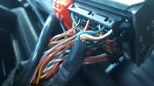

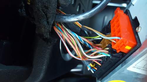

Habe einen TT aus Baujahr und Modelljahr2000. Es war ein Zubehör Radio verbaut.
Laut Ausstattungsliste war ab Werk das Radio Concert (vermutlich Variante 1?) drin. Mit CD-Wechsler in der Seitenverkleidung.
Jetzt habe ich ein Chorus 2 hier, das stammt auch aus einem TT.
Was NICHT funktioniert ist das Ein- und Ausschalten über die Zündung, teilweise funktionieren nur die hinteren Lautsprecher. Und Senderanzeige im Kombi, keine Ahnung ob das vorher ging, da ja das Zubehöradio verbaut war.
Im Kombi konnte ich den Infotainment-Can anpassen im Kanal 62, und das Radio ist auch passend auf den TT mit der Ausstattung codiert. Im Kanal 61 CAN-Datenbus Komfort konnte man nichts anpassen.
Jetzt lese ich oft, dass wohl 2 Leitungen vom Kombiinstrument bis zum Radio verlegt werden müssen, damit alles funktioniert. Nur, von wo nach wo, das erschließt sich mir noch nicht ganz. Da gibt es teileweise sehr unterschiedliche Antworten.
Danke schonmal für die Hilfe!
20221111
20221113
20221113

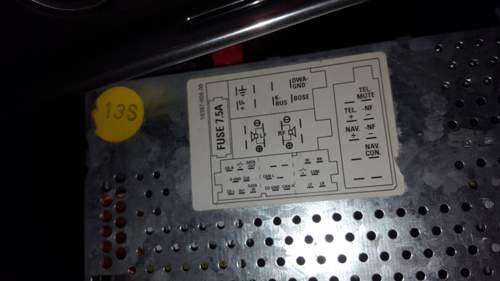

Was heißt die Lautsprecher funktionieren teilweise nicht? Ohne Canbus Funktioniert das ein und ausschalten nicht über Zündung, ebenso die Beleuchtung und das Gala.. wenn ich es recht in Erinnerung habe ist der Infotaiment Can im Kombiinstrument nur bei Serienmäßig Navi verbaut... ich habe es per Canbus Simulator angeschlossen..Diesen Simulator bekommt man leider nur sehr schwer und teuer
Die Lautsprecher vorne werden mal angesteuert, mal nicht. Also immer wenn man das Radio ein- oder ausschaltet. Mal kommt dann vorne Ton raus, mal nicht.
Aber bezüglich der CAN-Leitungen, mein TT aus 2000 mit großem FIS hat den Infotainment-CAN, sonst hätte ich da ja nichts codieren können. Werde morgen aber mal den Stecker am Tacho prüfen.
Bezüglich der CAN-Leitungen, die man verlegen muss, bin ich auch ein Stück weiter.
Pin 7 und Pin 12 in dem schwarzen, 20-poligen Stecker am Radio sind nicht belegt. Und laut Radio-Pinbelegung kommen da CAN-High und CAN-Low vom Infotainment-CAN hin.
Die müssten dann dem entsprechend an CAN-High und CAN-Low für den Infotainment-CAN am Tacho dran.
Das wären dann laut Schaltplan Pin 5 und Pin 6 am grauen Stecker.
