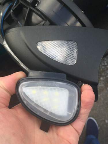

Ich habe mir über Amazon, vom Anbieter Handycop®, folgendes Nachrüst Set bestellt:
SMD LED Umfeldbeleuchtung Kalt Weiß für Außenspiegel.
Geeignet für: Golf 6 / Jetta VI 6 / EOS Facelift 2010 / Touran Facelift 2010 / Tiguan / Sharan 2 / Alhambra II - mit Zulassung ...
Das Set ist heute angekommen und ich wollte die SMD LED Umfeldbeleuchtung mal eben einbauen.
Passt nicht! :( (siehe Foto ...)
Gibt es noch eine andere Ausführung? :rolleyes:

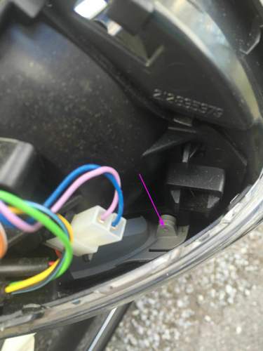

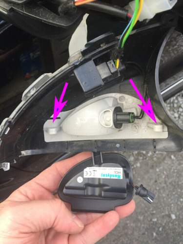

Man sieht auf dem ersten Foto, dass das graue original "Licht" Gehäuse an den Seiten die beiden Gewindebohrungen integriert hat, wo das Gehäuse hinter dem Spiegelglas mit den beiden Torx Schraube verschraubt wird.
001
002
003
Och Leute! Wegen ner Umfeldbeleuchtung so ein Fass aufmachen... Das juckt doch Keinen!
Heutzutage ist die LED Technik in neuen / neueren Fahrzeugen schon weit verbreitet. Wer will das noch unterscheiden? Und wenn die nicht leuctet wie das Flutlicht von nem Fußballstadion interessiert das doch keinen.
Klar gibts ne Mängelkarte wenn ich von mir aus blaue Standlichter reinbaue, das ist ja offensichtlich und zieht die Cops an. Aber eine Umfeldbeleuchtung... :D :D :D
@>1<: ich hätte gedacht das nur die reine Birne ersetzt werden muss... nicht das ganze Teil da...??!!
Das Problem mit dem reinen "Birnentausch" ist, das der Verschluss der Lampe um 90° gedreht wird, wenn er einrastet. Dabei kommt es dann bei fast allen LED Lampen dazu, das nicht nach unten sondern zur Seite geleuchtet wird. Ist immer noch heller als die Original-Lampe, aber schade an sich. Daher gibt es die Komplettsätze. Schade, das dieser wie von >1< beschrieben nicht passt. Hätte das auch eher erwartet. Die LEDs von Handycop habe ich auch komplett (12 Stück) verbaut und bin zufrieden damit. Hat alles gepasst und erfüllt den Zweck. Bin gespannt, ob es denn auch für die Umfeldbeleuchtung als Komplett-Set eine Lösung gibt.
