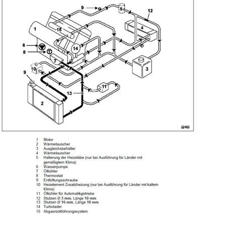

Liebe Renault Fahrer,
ich höre immer nur von "unglücklichen" 3.0 dCI Fahrer.
Gibt es auch solche, die mit ihrer Maschine zufrieden sind und Beispielweise > 150 Tkm ohne nennenswerte Probleme/Austausch von wichtigen Teilen gefahren sind?
Was mich etwas stutzig macht: In Italien scheinen diese Motoren langlebiger als in Deutschland zu sein.
Ich bin mal über eure Rückmeldungen gespannt.
Ich selbst fahre einen Espace 3.0 DCI und hatte einmal ein ärgerliches Problem (Lichtmaschine die > 2.000 € gekostet hat) und einmal eine typische 3.0 Krankheit gehabt (Dieselpumpe von Denso gegen Bosch ausgetauscht, extrem teuer--> ca. 8 T€).
Seit dem (> 40 tkm) habe ich jedoch ruhe und "warte" auf den nächsten Gau.
Hinweis: mein Fahrzeug wird regelmäßig bei Renault gewartet.
Viele Grüße
Sommer57
am 15. März 2012 um 23:14
Hallo ,
Habe einen VelSatis 3.0dCi der mittlerweile 212.000 km gelaufen hat. Vor ca. 12.000 bekam er tournusmäßig einen neuen Zahnriemen , mehr als das und die normale Wartung hat die Maschine noch nie gebraucht. Ein weiteres Exemplar in unserer Wartung hat die 300.000 bereits hart angepeilt , ich denke im Sommer hat er sie erreicht. Grundsätzlich kann das jeder P9X schaffen , egal welcher der beiden Ausführungen , man darf halt nicht mit dem Wagen rasen und muss einiges beachten.
In der Tat laufen die Isuzus in Italien , Frankreich und USA ohne nennenswerte Ausfälle , eben weil dort mit Geschwindigkeiten gefahren wird die die Drehzahl bei Automatikgetriebe unter 2500U/min halten , eine ideale Wohlfühldrehzahl für den P9X.
Sofern man der Maschine nicht mit Aufrüstungen beim Kühlen helfen will kann man den Motor auch langfristig schützen durch
- Drehzahl bei langer Fahrt max. 3000 Touren (ca. 165km/h).
- Unbedingt das vorgeschriebene Elf-Öl verwenden oder noch druckfesteres (!!!)
- Kühlung sicherstellen und Kennzeichenverstärker ab (besonders beim Veli)
- Plastikhaube vom Motor ab , das entlastet auch die HD-Pumpe thermisch.
- Injektoren regelmäßig checken (leider aufwändig)
Grundsätzlich sollte man die Ursache der LBAS hinterfragen und versuchen all das zu verhindern. Fast alle LBAS kamen durch Überhitzung oder schlechte Schmierung zustande. Die Laufbuchsen sind bei diesem Motor nicht eingefräst oder Nutfixiert sondern nur thermisch eingepresst. Die eiskalte Laufbuchse wird in den heißen Block millimetergenau eingesetzt ,sobald die Temperaturen sich angeglichen haben sitzt die Buchse für immer und ewig....es sei denn ein überhitzter Zylinder gibt sie ein wenig frei.
Falsches Öl mit mangelnder Druckfestigkeit kann gepaart mit hoher Tourenzahl nach der Rückkehr des Kolbens aus dem OT eine Klemmwirkung verursachen , der Kolben reißt in diesem Fall ein wenig an der Buchse die dann recht schnell ihre Position verläßt.
Ebenso können defekte (tropfende) Injektoren eine LBAS verursachen , durch die permanente Dieseleingabe wird der betroffene Zylinder erheblich heißer als die funktionierenden. Ein geschultes Ohr hört das an einem Blubbergeräusch aus der Abgasanlage bei konstanter Fahrt bei um die 2000 Umdrehungen unter Last
Ein P9X oder Z/Y30D der immer mit geeignetem Druckfestem Öl , gemäßigter Drehzahl , intakten Injektoren sowie guter Kühlung gefahren wird wird keine LBAS erleiden. Und auch wenn das sicher jeder so macht : Warmfahren vor Leistungsabforderung !
Alle Fahrzeuge die in unserer Werkstatt mit LBAS diagnostiziert wurden , egal ob VelSatis , Espace oder Opel Signum , wurden entweder immer schnell gefahren oder nicht warmgefahren. Alle Opel Signum mit diesem Schaden waren Fahrzeuge der Feuerwehr , grundsätzlich sehr gut gewartet aber eben auch schnell gefahren ohne große Schonung im kalten Zustand.
Was meinen Veli angeht bin ich recht sicher dass die Maschine nicht an LBAS sterben wird. Ich schone den Wagen bis er warm ist , warte ihn sorgfältig und spare nicht am Öl. Auch wenn ich bei ca. 165km/h aufhöre heißt das nicht dass ich nicht auch mal Leistung fordere , so mit Anhänger oder einfach nur um den genialen Sound des P9X beim Anfahren oder beim Hochbeschleunigen am Berg zu genießen :D Die Maschine kann was und man kann sie auch fordern solange man der Konstruktionsschwäche Rechnung trägt.
Beim Kauf eines Wagens würde ich einen einwandfrei laufenden P9X auch mit hoher Laufleistung guten Gewissens kaufen. Die LBAS ist kein langsam schleichender Defekt sondern ein Akutereignis dass man verhindern kann !

Morgen Morgen
Du kennst doch die Gründe für die Probleme ..... Deutschland ist Vollgas und der Rest Europas Geschwindigkeitbegrenzt !
Dann Temperaturprobleme speziell im Espace .... d.h Laufbuchsenabsenkung
Denso Railpumpe unzuverlässig ( speziell die Druckregler ) mit Spanaustrag

richtig verstanden:
die Laufbuchsenabsenkungen sind nur bei Vollgas bzw. Autobahnfahrten > 150km/h zu erwarten oder grundsätzlich wenn die Maschine heiß wird bzw. längere Zeit unter Last steht (Bergfahrten)?
sommer57
genau so sieht es aus.. Noch ganz wichtig beim Espace: Kennzeichenverstärker vorn unbedingt abmachen!! = Bessere Kühlung
Morgen Morgen
Der Zusatz von Mirical 1 sollte bei Dir bei regelmäßiger Wartung beim Freundlichen aber schon geschehen sein , da es mal eine OTS zu dem Thema gab .
