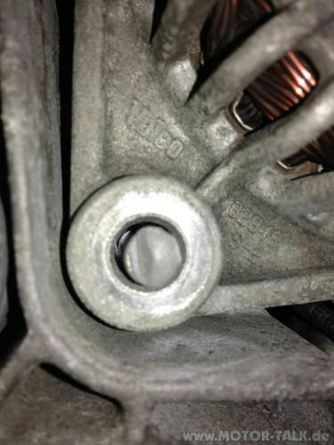

Hallo Motortalker,
Mir ist getstern die Umlenkrolle, die direkt unterhalb von Lichtmaschine sitzt, abgerissen.
(Genauer gesagt, die Sechskantschraube mit Innengewinde 12 31 7 798 455)
E91 330xd bj 2007 Laufleistung 150000.
Wie bekomme ich jetzt den Stummel am besten raus?
Muss ich die Lüfterzarge abbauen um hinzukommen? Und wenn ja, wie?

Eine schwächere Schraube anschweißen, oder ausbohren, oder ein Loch bohren, Gewinde reinschneiden und Schraube mit Karosseriekleber reindrehen und tags darauf dann vorsichtig beides zusammen rausschrauben.
Jetzt hast mal Möglichkeiten die abgebrochene zu entfernen, wie Du da ran kommst weiß ich nicht aber ist sicher jede Menge Arbeit bis Du das Ding da draußen hast.
Viel Erfolg, Stefan
Schweißen wird wohl an der Stelle nicht gehen und ausbohren ist riskant, weil dabei leicht das Gewinde beschädigt wird ... Es gibt Schraubenausdreher (mit einem konischen Linksgewinde - z.B.: http://www.ebay.de/.../231350049898?var&hash=item35dd899c6a Anbohren musst du die Schraube aber auf jeden Fall. Die Lüfterverkleidung ist nur mit Plastespreizdübeln befestigt und leicht zu entfernen.

@sonnenlehne schrieb am 13. September 2015 um 12:57:30 Uhr:
helicoil
Viel Erfolg. Ansonsten wie gesagt, mit 4,2 bohren und 5er Gewinde schneiden, Schraube einkleben.
Helicoil ist natürlich auch ne gute Idee.
Melde dich nochmal ob es geklappt hat.
Loch rein und Linksausdreher ist meiner Meinung nach das einfachste und preiswerteste.

Ist anscheinend ein typischer Fehler bei BMW Dieselmotoren. Die Lange Schraube von Lima hat am Ende ein Innengewinde, da wird normalerweise die Schraube von der Umlenkrollen rein geschraubt. Und genau da ist die Sollbruchstelle!
Deutsche Maschinenbaukunst par excellence halt! :rolleyes:

Hatte das Problem auch schon. E91, Bj. 05.2006, im letzten Jahr, 08.07.2014. Konnte die abgerissene Schraube aber zum Glück mit einer Rohrzange noch Fassen und rausdrehen. Beim Freundlichen hatten die keine Orginale. Habe dann eine vom X6 bekommen, ist Baugleich. Kosten für die Sechskantschraube mit Innengewinde M10x125, EUR 7,45! Viel Erfolg bei der Reparatur!!

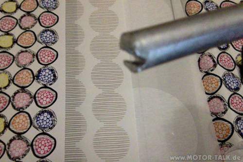

So,
die abgerissen Schraube ist draußen!
Habe mit Dremel einen Schlitz eingefräst und mit einem Schlitzschraubendreher rausgedreht :D
