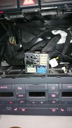

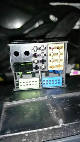

Hallo Zusammen,
ich habe das Forum schon durchsucht und nur eine Upgrade zu den oben benannten Radiotypen gefunden. Da jetzt zum dritten Mal mein RNS-E gestohlen wurde, hatte ich mich für ein eher unbekannte Marke entschieden. Leider war dies auch nur 3 Wochen Bestandteil meines Fahrzeuges. Jetzt habe ich mich für ein gebrauchtes Concert (ohne Navi) entschieden. Gestern habe es eingebaut und der CD-Wechsler wird auch angesteuert, aber das Radio bleibt schwarz.
Muss ich möglicherweise mein Steuergerät codieren oder woran kann es liegen? Es ist laut Aussage des Verkäufers nicht defekt. Kann mir vielleicht jemand auch ein gutes Gerät zum Auslesen des Steuergerätes empfehlen?
Besten Dank für eure Antworten.

Also generell muss bei einem Umbau von normal Radio auf ein RNS System dem Wagen per Programmierung mitgeteilt werden, das nun ein Navi verbaut ist. Genauso muss dies auch anders herum passieren.
Wobei ich eher in der Verkabelung das Problem vermute.
btw. Bei 4 Millionen Einwohnern, vermute ich doch mal stark das es mehrere bereitwillige VCDS User in der Region gibt.

Besten Dank für deine Antwort. Was meinst du bezüglich des Fehlers bei der Verkabelung? Es gab keine Probleme beim Einbau eines ZENEC Radios, auch ohne Codierung.

"evtl." ist die Verkabelung im Stecker von der ankommenden Verkabelung beim Concert anders als für das RNS. Mir war jedenfalls so als hätte ich das mal hier gelesen. Aber Verkabelung ist nicht so mein Thema.

Das hätte ich nicht gewusst...dann muss ich noch einmal schauen, ob es möglicherweise daran liegen kann.
