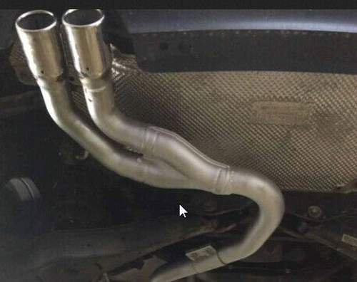

Ich möchte mal so sagen: eine AGA, die komplett ohne ESD konzipiert ist, wird kaum noch ihre zugedachte Aufgabe erfüllen können, wenn plötzlich hinter dem Aktor völlig willenlos ein weiteres Bauteil platziert ist. Hier nochmal das reale Bild, aber das kennt der Fragesteller ja vermutlich vom eigenen Auto...
P.S.: Dir ist schon klar, dass Rear Silencer = Endschalldämpfer?
EDIT: Ich denke mal, der Händler hat sich nicht glücklich ausgedrückt und meint lediglich, dass beim aktiven System der Aktor anstelle des ESD sitzt. Deswegen ist ein simpler Tausch nicht möglich.

Das mit dem Endschalldämpfer ist mir schon klar. Wusste nur nicht wo der Soundaktor genau platziert ist. Da dieser ja doch relativ weit vorne montiert ist, müsste es doch eigentlich möglich sein, Duplex-Endrohre zu verbauen. Kennt ihr einen Anbieter der soetwas anbietet?
Eigentlich sollte das tatsächlich machbar sein. Durchgehende Rohre, die dann eben 1x links und 1x rechts enden, dürfen für einen halbwegs erfahrenen Auspuffbauer kein Problem sein.
z.B. Edel01 macht viele Sonderanfertigungen/Einzelstücke. Aber vermutlich wird da so ein Auspuff schnell 1000€+ kosten.

Danke für den Hinweis. Habe Edel01 kontaktiert. Gehe auch davon aus, dass es problemlos möglich ist, da nur das letzte Drittel der Abgasanalge getauscht werden muss (siehe Skizze). In Kombination mit dem original GTI-Diffusor würde das sicher gut aussehen (http://www.kunzmann.de/.../...-vw-golf-7-gti-stossstangen-diffusor.htm).
