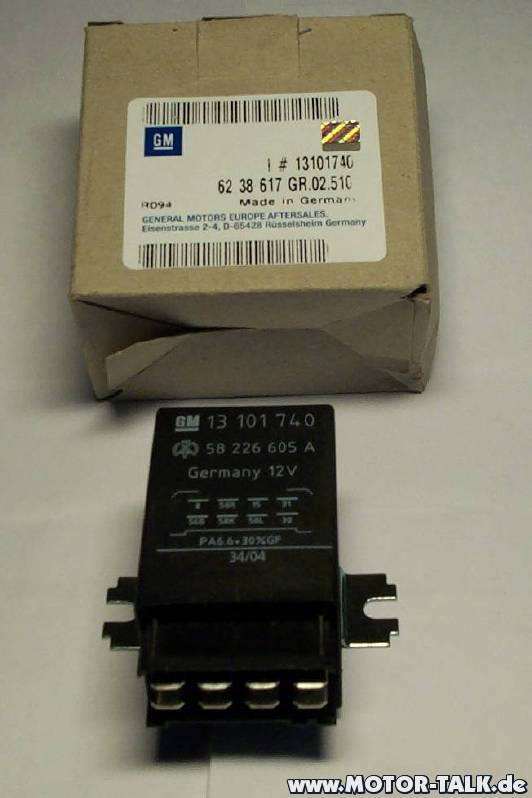

hallo...
ich habe orginal infrarot ZV
und möchte gern das steuerteil für die funk ZV einsetzen...
habe mir nun ein steuergerät für fünksender erworben mit handsender dabei...
meine frage nun....
kann ich das orginale teil einfach tauschen mit dem funksteuerteil...
hat es schon mal einer gemacht...
und wo finde ich das steuergerät...

Themenstarteram 27. Februar 2007 um 21:50
hallo...
wollte wissen ob dieses steuergerät auch in einem 95er omega verbaut werden kann...
weil ich denke das die stecker aus einem jüngeren wagen nicht passen wird...
ich hoffe es kann mir einer weiterhelfen...

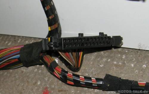

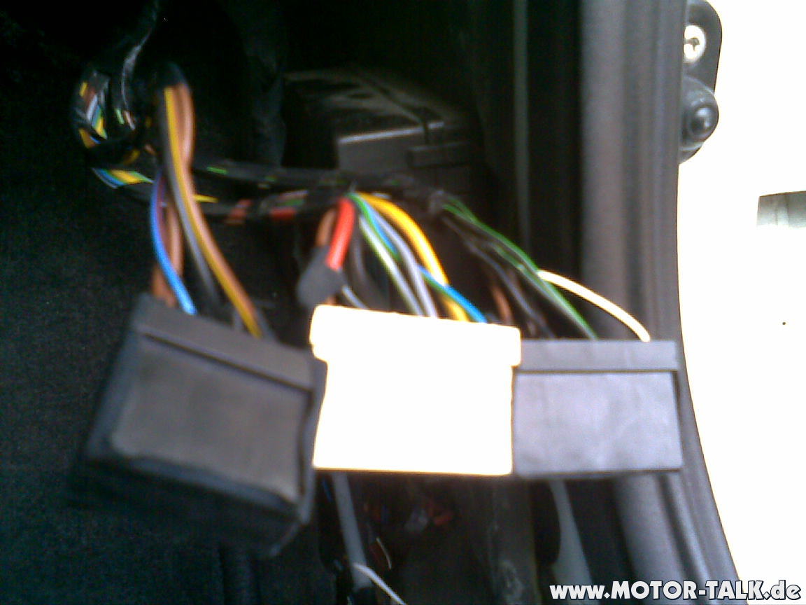

Themenstarteram 27. Februar 2007 um 21:52
und noch ein bild....
Themenstarteram 14. März 2007 um 21:10
hallo...
kann mir einer sagen ob das steuergerät auch mit der serien alarmanlage benutzt werden kann...
bzw. ist das steuergerät für omega b geeignet wenn der omega b eine serien alarmanlage hat...
Bilder sind 2 stück in den beiträgen vor meinem...
