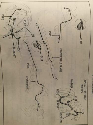

Laut meinem Shop Manual müsste ich einen Morain Cylinder haben.
Ich muss mal schauen, dass ich einen Abstecher beim Wagen vorbei macht, und mir mal die Leitungsführung anschauen, wie viel Da geändert werden muss, und ob ich das hinbekommen kann, ohne eine originale Leitung abzuschneiden.

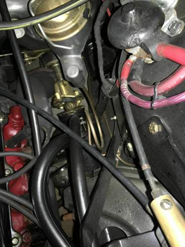

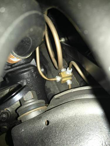

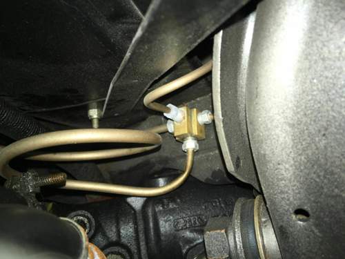

Ich hab jetzt endlich mal geschafft wieder zum Auto zu kommen, und mir das noch mal anzuschauen. Der Aufwand der neuen Bremsleitung hält sich schwer im Rahmen, da das Verteilerstück von vorne nach hinten direkt unterhalb des Masters sitzt.
Soweit so prima, leider habe ich glaube ich ein Platzproblem. Bei den Master die ich gesehen habe, gehen die Leitungen alle nach links weg. Da ist bei mir aber leider Das Radhaus.
Hab noch keinen gefunden im GM-Sortiment, wo die Leitungen auf die andere Seite gehen. Mein LTD hatte das so, wenn ich es richtig in Erinnerung habe, aber ob ein Ford Zylinder auf den Olds passt?

Zum Zylinder: es hat eigentlich rundherum ausreichend Platz, außer links (in Fahrtrichtung ) da da das Radhaus kommt.
Ansonsten ist rundum gut Luft.
Wenn ich also nen Master findet der an meinen böigster passt ne die Anschlüsse nach rechts raus hat, dann wäre das glaub ich geritzt.
