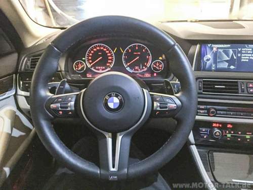

Habe bei meinem V-LCI das neue M-Lenkrad 2 mit Schaltwippen und Lenkradheizung nachgerüstet. Mir hat auch der Rosswell geholfen!
Die Schaltwippen benutze ich aber auch nur sehr selten.
Bin aber von der Optik des Lenkrades, den M6-Wippen und dem Komfort der Lenkradheizung total begeistert. Hatte zuvor nur das Standard Lederlenkrad.
Ob sich für Dich die Investition lohnt - ist leider nicht ganz billig - musst Du selbst entscheiden. Ich hab es jedenfalls nicht bereut.
M-Lenkrad

Hier vorher und Nachherbilder
Danke an Roswell für die tolle Hilfe
@Schelmy schrieb am 17. Februar 2015 um 10:28:57 Uhr:
