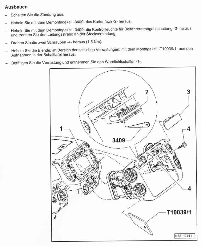

Will jetzt das Thema mit dem nachträglichen Einbau vom Becker-Navi endlich angehen. GAL-Signal liegt ja irgend wo am Tacho an!
Hat jemand eine Anleitung wie ich das Originalradio und den Tacho ausbaue ohne das ganze Armaturenbrett und Verkleidungen zu zerkratzen oder zu beschädigen?
Danke und Gruß
Lowie.
