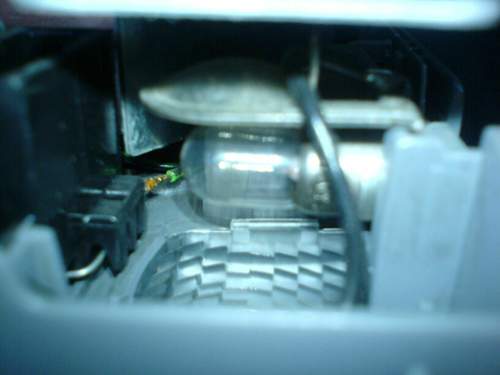

Ein Bekannter von mir möchte seine Innenbeleuchtung auf LEDs umrüsten. (wahrscheinlich von www.hypercolor.de)
Er hatte es bei meinem Wagen (in weiss) gesehen und es gefiel ihm wohl.
Nun die Frage: Welche LEDs braucht er??
Er hat einen 2004er A6 Avant 2,5TDI Da sind sooo viele Lämpchen verbaut... :eek:

Hallo Besucher aus dem Golf Forum :D
Hier mal eine Aufstellung welche ich dir Tage bestellen werde.
Hallo Herr xxxxxxxxxxx,
hier mein Angebot für die Ausstattung Ihres Audi A6:
• 2 x 42mm SuperFlux-Soffitte mit jeweils 4 extrem hellen SuperFlux LEDs werden in die Leuchten im Dachhimmel vorn verbaut • 4 x SuperFlux-Spezial-Metallsockel mit jeweils 4 extrem hellen SuperFlux LEDs kommen in die Leseleuchten über dem Cockpit und im hinteren Dachhimmel • 2 x 37mm SuperFlux-Soffitte mit jeweils 3 extrem hellen SuperFlux LEDs werden in die Innenleuchte im hinteren Dachhimmel verbaut • 4 x SuperFlux-Spezial-Glassockel V2 mit jeweils 4 extrem hellen SuperFlux LEDs kommen in den Türen in die Rückstrahler • 4 x SuperFlux-Spezial-Glassockel V2 mit jeweils 4 extrem hellen SuperFlux LEDs kommen in die Türen Umfeldbeleuchtung • 4 x SuperFlux-Spezial-Glassockel V2 mit jeweils 4 extrem hellen SuperFlux LEDs kommen jeweils in die Fußraumbeleuchtung vom Fahrer und Beifahrer und den Fußraum im Fond • 2 x 37mm SuperFlux-Soffitte mit jeweils 3 extrem hellen SuperFlux LEDs kommt in die Leuchte hinter den Kofferraum • 2 x 37mm SuperFlux-Soffitte mit jeweils 3 extrem hellen SuperFlux LEDs kommt in die Leuchte hinter der Sonneblende
Normalpreis bei Einzelbestellung SuperFlux: 275,00 EUR Set-Preis SuperFlux LEDs (30% Nachlass): 193,03 EUR
Die 3Chip sind wesentlich heller, da Sie 3 normale Chips von den SuperFLux LEDs haben. Somit dreimal heller. Damit wird erreicht das das Fahrzeug wahnsinnig hell ausgeleuchtet wird. Man kann faktisch darin operieren, hat ein Kunde einmal treffend angemerkt.
Normalpreis bei Einzelbestellung 3Chip SuperFlux: 323,76 EUR Set-Preis SuperFlux LEDs (30% Nachlass): 226,63 EUR
Versandkosten entfallen, da Bestellung über 100,- EUR
Bestellt habe ich Sie hier: Klick mich, wild und heftig
Stephan

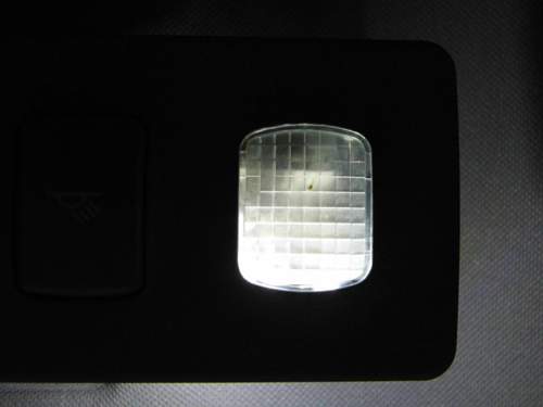

Vielen Dank Nachtfalke! Das wird aber echt hell bei Dir! :cool:
Ich hoffe Du wohnst nicht in der Nähe eines Flughafens, sonst wird es laut bei Dir in der Strasse... :D
Ich habe bei mir nur "normale" Superflux LEDs von hypercolor eingebaut und die sind schon sehr hell.
Die 38er Soffitten gabs mit 2 und 4 LEDs ich habe "nur" 2 auf der Platine. Wie gesagt, SEHR hell!

Bei mir (Golf4) funzt das Dimmen! Hatte da auch erst Bedenken...
Man sollte allerdings keine Billigprodukte nehmen, weil es da zu Nachleuchten bzw. Nachglimmen kommen kann.
Also vernünftige LEDs mit Widerstand nehmen.

Habe bei meinem alle Innenleuchten + Handschuhfach, Einstiegsbeleuchtung in den Türen und im Kofferraum ausgetauscht. Habe bei Hypercolor ca. 160€ für Weisse LED'S ausgegeben.
Das einzige, was mir aufgefallen ist, ist das die Leselampen vorn und hinten wenn man die jeweilige Taste drückt Flackert. Ansonnsten ist es schon sehr Hell beim ein und aussteigen.

ich habe einen A6 4B C5 und habe da mal ALLE "Birnen" im Innenraum gewechselt und kam bei recht guten, jedoch "No-Name" LED-Dingern nicht mal auf 30 EUR. und die halten und halten... und halten!
Bestellt bei eBay... ja, China-Produkt... ja, Billig-Ware... Resultat = sehr gut! :D
Dimm-Funktion geht da auch sehr gut.
