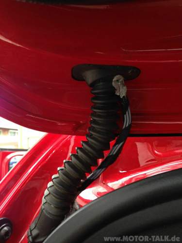

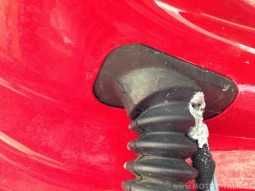

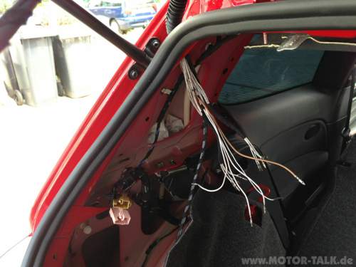

die besser nicht fragen- die sind selbst zu unfähig eine RFK im Golf 6 einzubauen!
oton ging nicht anders (zum kunden) und ich konnte dann die Gummi Tülle erneuern + alles ein und auspinnen

Da freuen sich alle auf einen nassen Kofferaum...:D
die Verkleidung war komplett Nass (und damit zerstört) zudem lief die Kofferraumklappe auch komplett voll Wasser weil der Ablaufschlauch vom VW Emblem mit der Kamera nicht drauf war; von abgerissenen Clips und zerkratzen Verkleidungen mal abgesehen ; 100 Punkte für die Leistung.
Ich kenne leider einige Firmen die so arbeiten; getreu dem Motto- was der Kunde am Ende nicht sieht....
Oton zur Gummitülle :
da war kein Platz mehr ; komisch das es bei mir ging
