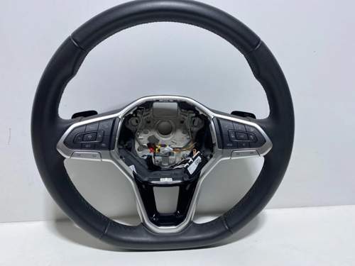

Mahlzeit zusammen,
nach langer Suche bin ich endlich auf einen gebrauchten T-Roc in der R-Line gestoßen, der unseren Preis- und Ausstattungs-Vorstellungen entspricht. Leider ist es das ältere Modell, in dem noch das Touch-Lenkrad verbaut war, was uns bei unserem letzten Leihwagen absolut missfallen hat.
Nachdem ich nun eine Weile Antworten gesucht, aber keine wirklich gefunden habe, die Frage an euch:
Kann man (also ein zertifizierter Airbag Monteur) das T-Roc R-Line Touch-Lenkrad gegen ein normales, beheizbares Multifunktionslenkrad tauschen? Persönlich benötige ich kein spezielles R-Lenkrad, hauptsache, die Tasten, die Schaltwippen und die Heizung funktionieren auch weiterhin.
Könnt ihr ungefähr abschätzen, welche Kosten zusätzlich zum Lenkrad auf mich zukommen? Soviel ich weiß werden diese Lenkräder ohne Airbag geliefert.
Lenkrad z.B.: https://www.ebay.de/itm/266453562655

Prinzipiell ist das möglich. Man sollte nur darauf achten das das neue Lenkrad für das gleiche Airbag Modell ausgelegt ist. Dann kann der originale Airbag einfach weiter verwendet werden. Es gibt beim T-ROC mindestens zwei Versionen, entweder der mit drei Klemmen unten, oder der mit zwei Klemmen. (ab 01/22 wahrscheinlich der mit zwei Klemmen, bin mir da aber nicht sicher) Von oben gesehen sind die gleich, nur die Befestigung ist anders. Ansonsten sollte das Lenkrad die gleiche Ausstattung haben und die gleichen Funktionstasten. (unabhängig davon ob Touch- oder normale Tasten) Ein Lenkrad Wechsel an sich ist relativ einfach, dauert nur ca. 10 Minuten.

Für mich stellt sich da eher die Frage, ob es Rechtlich so ohne weiteres geht. Am Ende ist es ein anderes Lenkrad, als ab Werk verbaut. Stichwort ABE oder gar Betriebserlaubnis. Dazu kommt auch die Frage, ob es mit der Software vom Auto zurechtkommt. Es sind ja beim Touch-Lenkrad Mehr/Andere Funktionen als beim Tasten-Lenkrad.

Kannst du beschreiben, welche Funktionen das R-Line Touch-Lenkrad zusätzlich hat, die das abgebildete Tasten-Lenkrad nicht bietet?
Lenkrad
Den R gibt es nur mit Touch-Lenkrad.
Die Begründung ist die zusätzliche R-Taste, die es auf den Tastenlenkrädern nicht gibt.
Ansonsten gibt es für jedes Touch-Lenkrad auch ein entsprechendes mit Tasten.
Die Software dürfte identisch sein, die ABE keine Rolle spielen. Immerhin gab es die meisten T-Rocs schon mit Tasten, danach mit Touch und jetzt wieder mit Tasten.
Daß VW einen solchen Tausch auf Garantie nicht vorsieht, hat vermutlich andere Gründe.
Man könnte auch einmal bei VW anfragen, was gegen einen solchen Tausch ggf. sprechen könnte.
Auch eine VW-Werkstatt wird dazu sicher Auskunft geben können.
Tauschen kann man es immer noch selbst.

Die Software für Touch muss ja Druck und Slide Bewegungen erkennen. Also am Ende andere Signale senden.
Also wird da auf jeden fall eine neue Codierung mind. Notwendig sein.
