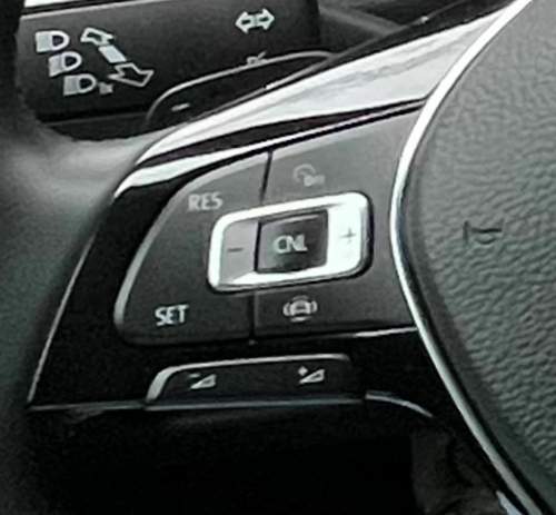

ich fahre seit gestern einen VW Arteon 2.0 TDI SCR als Dienstwagen.
Ich würde gerne wissen, ob jemand Tipps hat, wie ich komfortabel zwischen dem Tempomat und dem Geschwindigkeitsbegrenzer umher schalten kann.
Für den Tempomat gibt es eine eigene Taste am Lenkrad. Drücke ich diese, ist er aktiv und ich kann mit SET, RES oder CNL die Bedienung steuern.
Wenn ich jedoch den Geschwindigkeitsbegrenzer einschalten möchte, muss ich erst die separate Taste am Lenkrad für die Assistenzsysteme gehen, dann zwei mal nach unten gehen zum Menüpunkt Geschwindigkeitsbegrenzer, diesen mit OK bestätigen, ca. 4 Sekunden warten, bis die Meldung zur Aktivierung verschwindet, um dann die selbigen Tasten vom Tempomat auch für den Begrenzer nutzen zu können.
Habt ihr eine Idee? Ich habe hier und da mal Fotos gesehen, dass die Taste für die Assistenzsysteme an manchen Lenkrädern "MODE" heißt, sodass man hier mit einem Klick die Modi umschalten kann. Da der Wagen noch den Lane- und Front Assist hat, ist die Taste aber global für alle Assistenzsysteme, wozu scheinbar auch der GRA und der Limiter zählt.
Danke euch für eure Tipps.

Ich muss auf die Taste rechts unten (in deinem Bild) drücken. Die mit dem Auto drauf. Damit schalte ich zw. Begrenzer und Tempomat um. Kann sein, dass man lange drücken muss.

Das funktioniert bei mir nicht.

Ja, klar. Aber trotzdem sehr umständlich. Taste drücken, 2x nach unten drücken, bestätigen und nochmals die Taste drücken um wieder aus dem Menü rauszukommen. Schön wäre die Umschaltung mit einer Taste oder auch Langem Tastendruck
Bei meinem ist es die rechte obere Taste. Passat BJ. 2015.
Diese hat bei mir drei Funktionen: Alles aus - Tempomat ein - Begrenzer ein

Danke für eure Tipps. Tatsächlich funktioniert ein längerer oder doppelter Druck auf keiner der Tasten.
Und genau: Bei jedem Start ist wieder der normale Tempomat aktiv. Da der Wagen keinen Abstandstempomat hat, ist der Tempomat selbst nicht immer zu gebrauchen.
Aber gerade in der City, wie schon erwähnt, hilft der Begrenzer, dass selbst Vollgas (ohne Kickdown) nicht zur Überschreitung der Geschwindigkeit führt.
Leider bremst er aber scheinbar beim Bergab fahren nicht selbsttätig ab, sondern meldet sich akustisch, dass man die Geschwindigkeit, die man limitiert hat, überschritten hat. Schon ein eigenartiges Konzept.
Aber: Schade, dass es keinen Workaround zur Aktivierung gibt. Da wundere ich mich schon sehr drüber.

Ist es möglich, dass dein Wagen keine weiteren Assistenzsysteme eingebaut hat? Ich habe nämlich die "unten rechts"-Taste auch schon auf anderen Fotos gesehen. Die galt dann aber ausschließlich für den Tempomat. Ich frage mich eben, wann die Taste dediziert für den Tempomat funktioniert und wann sie als Taste für die Assistenzsysteme gilt.

Cool, dass es bei dir so funktioniert! Bei mir dient sie dazu, sowohl Tempomat als auch Limiter auszuschalten, aber ausschließlich dazu, den Tempomat einzuschalten.
