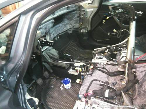

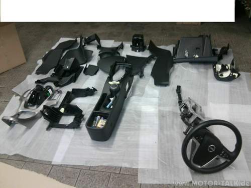

doch allesSo das defekte Zahnrad wäre gefunden, nur kleine Ursache große Wirkung. Das Zahnrad ist nämlich direkt an der Welle von der Mischluftklappe abgebrochen und kann nach Aussage des FOH nicht einzeln gewechselt werden d.h. der komplette Lüftungskanal wo die Klappe drin verbaut ist muss gewechselt werden. Hat zufällig jemand eine Beschreibung. Alles was ich bis jetzt gefunden habe ist nicht wirklich gewinnbringend. Für mich stellt sich nämlich die: Muss das komplette Armaturenbrett raus oder bekommt man diese Arbeiten auch ohne hin oder lasse ich komplett die Finger davon und bringe den ganzen Kram zum FOH? Vielleicht hat von Euch ja jemand einiges an Material, was mir weiterhilft.
Nur so als Info falls du es beim FOH machen lässt.
In einem anderen Forum hat ein User es selber gemacht, hat 5 Stunden gebraucht um das Zahnrad neu zu fixieren
Vielen Dank für die INFO! Hast Du vielleicht auch noch eine Anleitung die mich durch die Reparatur geleitet. Dann müsste ich mir nicht jeden Arbeitsschritt selber erarbeiten. Es scheint ja doch eine größere Aktion zu sein aber wenn ich lese das die Rechnung zwischen 650,- und 1000,-€. beträgt beim FOH dann wird's mir richtig übel. Schönes Geschenk zu Weihnachten.
Sorry, leider nein aber vielleicht erbarmt sich ein FOH Mitarbeiter
