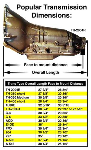

Hallo liebe US Car Gemeinde
Ich würde gerne mein th 400 Getriebe gegen ein 4 gang Automaticgetriebe ersetzen.Ich habe gelesen das am besten das 4L80E Getriebe geeignet wäre aber ein th 200 wäre auch ein 4 Gang oder nicht? Ich sollte noch erwähnen das der Motor ein 454 big block Mark 4 mit ca 350 /400 PS hat.

Das TH200 ist ab Werk mit dem Big Block vielleicht ein bisschen überfordert. Wobei die Dinger echt ne gute Basis zum verstärken sein sollen. Aber dafür muss man wieder viel Geld in die Hand nehmen.
Beim Umbau auf TH200R4 brauchst eine längere Kardanwelle mit anderem yoke (Eingangsverzahnung). Die Getriebebrücke lässt sich versetzen. Dann statt der Unterdruckleitung am Vergaser (oder EFI?) die richtige Befestigung für das derzeit nicht vorhandene TV cable (umgangssprachlich Kickdownseil, stimmt aber nicht ganz) montieren, da die TCC sonst ganz schnell abraucht. Wandler brauchst natürlich auch, Messstab und vielleicht ein paar Adaptionsarbeiten am Schaltgestänge.
Vorteil: langer 4.Gang (0.67), kurzer 1.Gang (irgendwo bei 3:1), Wandlerüberbrückung, weniger Gewicht (ca. 20 kg).
Nachteil, wie Dynamix schon sagt, in Werkszustand hält das hinter einem BBC von halb bis dreiviertel.
Ein gut gemachtes Getriebe mit all den erforderlichen Verbesserungen wird es unter 2.500 USD nicht spielen, plus Versand/Import. Bei uns gibt es ein paar Firmen, die es entsprechend aufbauen können, aber da zahlst halt deutsche Wertarbeit in klingender Münze. Über alles bist schnell bei 4.500+
Für diesen Gegenwert kann man lange Sprit kaufen.
Die 4L80E oder 4L85E hält das alles aus, ist zumal vom Konzept her eine TH400 (Wandler brauchst trotzdem), bekommt man auch manchmal um unter 1.000 gebraucht. Nachteil: noch etwas schwerer als die 400 und du brauchst ein Steuerkastel dazu. Controller ab ca. USD 700,- aufwärts. Muss dann noch richtig justiert werden.
Also m.M. nach zahlt es sich nur bei einem hochpreisigen Fahrzeug aus, machbar ist es.
Du könntest natürlich auch ein Gear Vendor Overdrive einbauen. Dann hast Du mit 0.78 einen vierten Gang. Kostet allerdings mittlerweile ca. 2800 - 2900 $ je nach Tailhousing + Einfuhrkosten. Dann kannst Du das 400er Getriebe drin lassen und kaufst nur den Overdrive, der hinter dem Getriebe angeflanscht wird. Die Kardanwelle muß dann allerdings gekürzt werden.
Ist also ähnlich teuer wie ein überholtes TH 200/4. Ein 4L80 dürfte allerdings noch einiges mehr kosten.

Das sollte wunderbar an den BBC passen und so ziemlich alles aushalten was du Ihm entgegenwirfst. Laut Chevy haben Sie Ihr 85er mal hinter einen 572er geklemmt und es nicht kaputt bekommen. Da sollte das an dem gemachten 454er ebenso halten. Der 572er stemmt ja in der kleinsten Ausbaustufe nochmal ein gutes Pfund mehr an PS und Drehmoment an die KW. Da würde ich mir den Aufwand mit dem gemachten 200er gar nicht machen, es sei denn man bekommt ein fertiges zu einem unschlagbar guten Preis.
Wir werden wenn unser dicker auf die Strasse kommt ein 4L60E oder 65E nehmen..ist wohl das TH400 in Elektronisch...die gibt es gebraucht sehr günstig und sind unkapuutbar. Dazu ein elektronisches Steuergerät von Summit oder TCI, das ist besser als das TV Kabel und lässt eigene Programme zu

Also der Nachfolger des TH 400 ist das 4L80E.Ist ca 81 cm lang also etwas länger wie ein th400 mit kurzhals.Das Problem ist dass das getriebe allein schon 2500 kostet ohne Wandler und die Elektronik mit Steuereinheit und Adapter für die Tachowelle noch mal über 2000 kosten
Themenstarteram 22. September 2022 um 18:40
Also muss die kardanwelle auch noch gekürtzt oder ersetzt werden.
