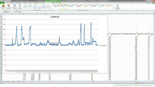

Es gibt hier, wie ich in den Jahren feststellte (mich eingeschlossen), wohl einen riesigen Bedarf, diverse Datenreihen in ein Diagramm um zu wandeln, um Aussagen zu einem Fehler treffen zu können, den man so sonst nicht einkreisen könnte.
Leider ist das Wissen um diese Datenumwandlung CSV ==> in ein Tabellenblatt und anschließend darin, in ein aussagefähiges Diagramm umzuwandeln, seltenst vorhanden.
So wäre es schön, wenn Leute die das können, mal die einzelnen Schritte genau beschreiben und hier in Form einer verständlichen Anleitung posten würden.
Ich möchte hiermit nun mal die Leute -die das umwandeln der Livedaten-CSV Datei bei Excel und ähnlichen Programmen in ein Diagramm beherrschen- bitten, für uns alle mal eine verständliche Anleitung dazu zu erstellen und diesen Thread zu nutzen um sie zu propagieren.
Ob nun unter Office/Excel oder Open Office/CALC, oder Lotus 123, alle Programme sind anders und könnten hier mit einer Anleitung Erwähnung finden.

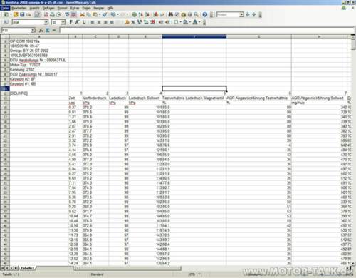

Ich bekomm die Java-Datei zwar ans laufen, aber irgendwie mag das Programm nicht meine CSV-Datei konvertieren. Liegt möglicherweise an den Spaltenbezeichnungen. Kann ich die editieren?
Ansonsten geb ich mal kurz zum Besten, wie man unter Excel 2010 die Daten importiert. Hier sind dann möglicherweise noch weitere Darstellungsarten möglich.
- Excel ganz normal starten.
- Den Reiter "Daten" auswählen.
- Auf "Aus Text" klicken (hier wird die zu importierende Datei dann ausgewählt).
- Datei aussuchen und auf "Importieren" klicken.
- Jetzt öffnet sich der Textkonvertierungsassistent.
- Hier bei Dateityp "Getrennt" auswählen und dann auf "Weiter".
- Im folgenden dann unter "Trennzeichen" bei Tabstopp den Haken entfernen und bei Komma setzen, dann auf "Weiter" .
- Im Folgenden auf den Button "Weitere..." klicken. Hier das Dezimaltrennzeichen von "," zu "." ersetzen und bei 1000'er-Trennzeichen das Feld leeren, dann "OK" und im nächsten Feld auf "Fertigstellen" klicken.
- Dann kommt der auszuwählende Zellenbereich. Hier einfach auf "OK".
- Jetzt noch die Datei als XLS-Datei speichern und das wars dann.

Ich habe das mal genau nachvollzogen und festgestellt das abschließend die Daten ab Zeile 17 (1.21) z.B. in Spalte B und I als direktes Datum behandelt werden und die Daten in Spalte M in ein indirektes Datum (Fünfstellige Zahl) umgewandelt ausgegeben werden.
Auch werden einige Zeichen (ÄÖÜäöü) als Chinesische Zeichen ausgegeben
Wie kann man denn dem verhalten von Excel Vorbeugen, bzw. das verhindern?
Das Datumsproblem sollte eigentlich mit Schritt 8 erschlagen werden. Lasse ich die Einstellungen da, wie sie vorgesehen sind, bekomme ich da auch immer das Datum ausgegeben. Wichtig ist das "," muss urch einen "." ersetzt werden und das 1000'er-Trennzeichen muss gelöscht werden, nicht durch ein Leerzeichen ersetzen.
Die asiatischen Zeichen hatte ich jetzt noch nicht. Welchen Dateiursprung hast Du beim Textkonvertierungs-Assistent auf der ersten Seite (Schritt 5) eingestellt? Dort sollte "Windows (ANSI)" stehen. Sonst verstellt er die Umlaute in wirres Zeug.
