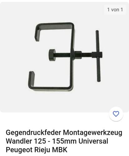

Hab' dir eine Einbauanleitung von Mehls für den Speedfight 4 Euro 5 beigefügt.
Das könnte evtl. eine modifizierte Variante deines Drosselsatzes sein. Statt einer speziellen Variobuchse mit Bund aus Metall hat dein Drosselsatz halt nur einen simplen Distanzring aus Kunststoff, der über die originale Variobuchse geschoben wird.
Der zweite Kunststoffring kommt hinten in die Wandlereinheit, das ist bei dem Drosselsatz aus der Einbauanleitung ein schöner Aluring.
Den Anschlagwinkel hat Mehls nicht geändert, der wäre aus Kunststoff zu instabil.
Beachte bitte beim Einbau des Ringes in der hinteren Wandlereinheit, daß die Gegendruckfeder schon ordentlich unter Vorspannung steht. Zum Abbau der Kupplung gibt es dafür ein spezielles Haltewerkzeug (Bild 1).

Haltewerkzeug
